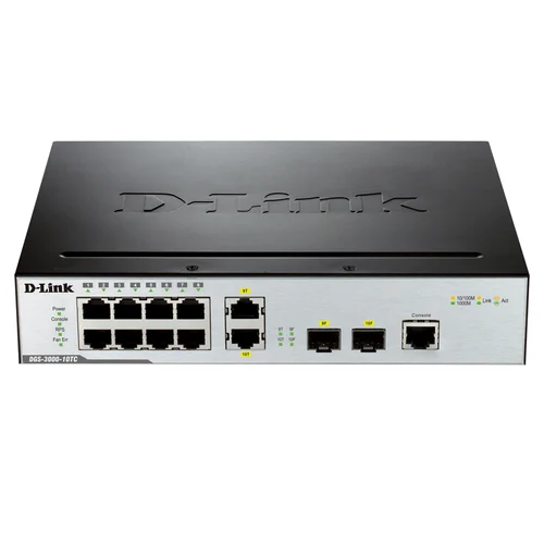

Управляемый коммутатор уровня 2 с 8 портами 10/100/1000 Base-T и 2 комбо-портами 10/100/1000BASE-T/SFP
Коммутатор D-Link DGS-3000-10TC/A2A
D-Link
Гигабитные коммутаторы серии DGS-3000 входят в линейку управляемых коммутаторов D-Link уровня 2 и предназначены для использования в сетях Metro Ethernet. DGS-3000-26TC оснащен двумя портами 10G SFP+, что гарантирует высокую производительность при агрегации большого количества гигабитных соединений. Коммутаторы серии DGS-3000 выполнены в корпусе высотой 1U и подходят как для настольной установки, так и для монтажа в телекоммуникационный шкаф. DGS-3000-10TC выполнен в более компактном 9 дюймовом корпусе, что обеспечивает лучшую циркуляцию воздуха в ограниченном пространстве телекоммуникационного шкафа и упрощает организацию кабельной инфраструктуры.
Все Ethernet-порты коммутаторов серии DGS-3000 оснащены встроенной защитой от статического электричества до 6 кВ, что позволяет обезопасить устройство от скачков напряжения, в особенности если Ethernet-кабели расположены на открытом пространстве или в старых зданиях. На случай перебоев с электроснабжением в коммутаторах предусмотрен дополнительный разъем для подключения резервного источника питания DPS-200 или источника питания постоянного тока с напряжением 12 В.
