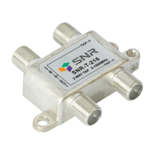

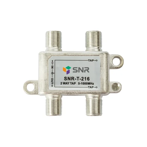

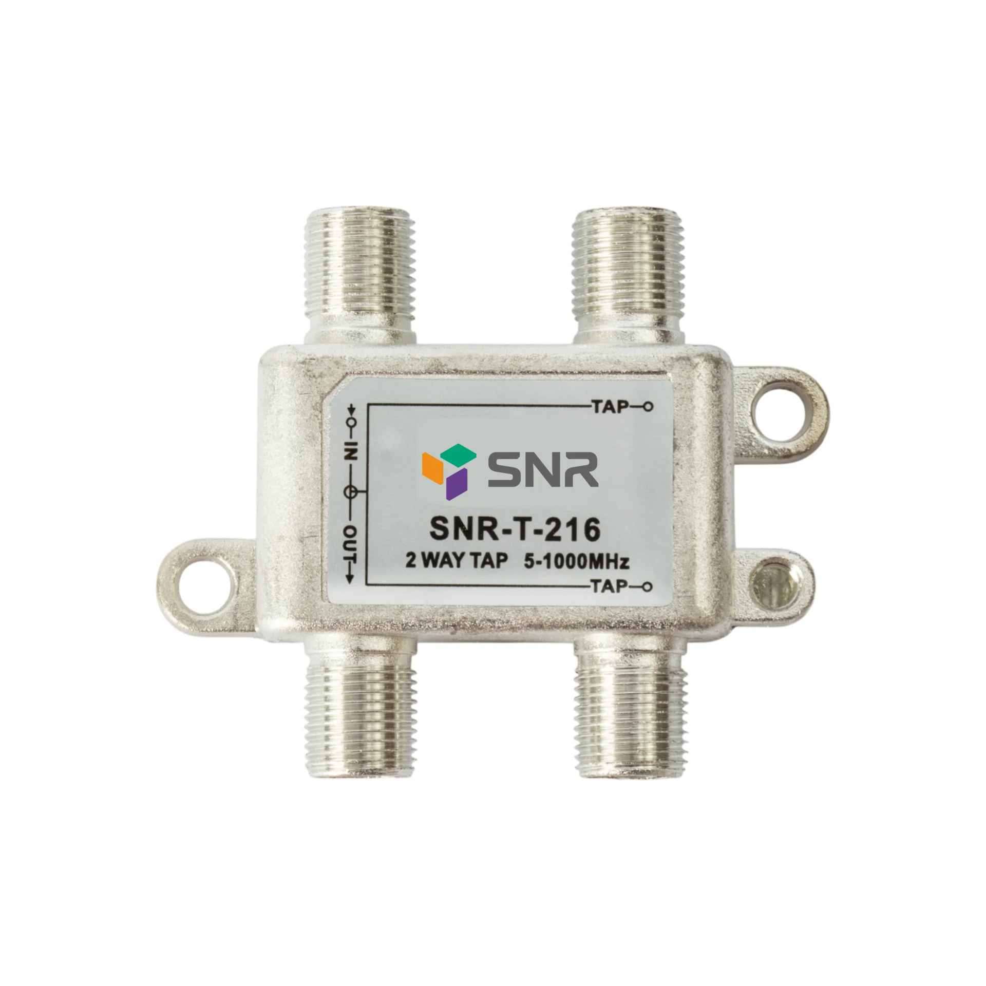

Ответвитель на 2 отвода, вносимое затухание IN-TAP 16dB.
Ответвитель абонентский SNR-T-216 на 2 отвода, вносимое затухание IN-TAP 16dB.
