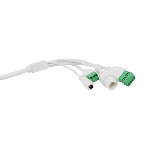

Уличная IP-видеокамера OMNY PRO MB-M5MA-27135 с высоким разрешением и множеством функций:
  • Разрешение и частота кадров: 5 Мп (2880x1620) при 30/25 кадрах в секунду, также поддерживаются разрешения 4 Мп, 3 Мп и 2 Мп.
  • Сенсор: 1/2,7" CMOS для высокого качества изображения.
  • Кодеки: Поддерживаются H.265+, H.265, H.264 и MJPEG для эффективного хранения и передачи данных.
  • Интеллектуальная защита периметра: Включает функции, такие как обнаружение пересечения линии, вторжения, входа и выхода из зоны. Также используется классификация целей (цвет одежды, цвет автомобиля и т.д.) для уменьшения ложных тревог, вызванных не целевыми объектами, такими как листья, птицы и т.д.
  • Интеллектуальный подсчет потока людей и мониторинг плотности толпы: Дополнительные функции, помогающие анализировать движение людей и оценивать плотность толпы.
  • Детекция лиц.
  • Использование современных и передовых технологий: Обеспечивает надёжность и высокое качество изображения в условиях низкой освещенности.
  • Аппаратный WDR 130 дБ: Позволяет получать четкие изображения в сильном свете.
  • Поддержка режима коридора: Позволяет использовать камеру в вертикальных областях, таких как коридоры.
  • Микрофон и сигнал тревоги: Встроенный микрофон и возможность подключения внешних устройств для аудио ввода/вывода и сигналов тревоги.
  • Интеллектуальный ИК: Автоматическая регулировка ИК-освещения до 40 м для обеспечения качественного изображения в темное время суток.
  • Поддержка Micro SD карт: Возможность записи видео на карты памяти до 256 Гб.
  • Вандалозащищенность и защита: Устойчивость к вандализму (IK10) и защита от воды и пыли (IP67).
Характеристики хранилищаMicroSD до 256Гб
Пояснение к значку на веб-витрине mag1cКамера сетевая уличная 5Мп OMNY PRO MB-M5MA-27135
Общее
Тип камерыБуллет
Размер матрицы, дюйм1/2.7"
МатрицаSC500AI
ПроцессорSSC30KQ
ИК-подсветка до, м60
Управляемая ИК-подсветка из WEBда
Встроенный белый светнет
ANRда
Подключения и интерфейсы
Аналоговый видеовыход BNCнет
Количество пользователей32
Приложение для смартфонаOMNY Mobile, OMNY Mobile Integrator
Локальное хранилищеMicroSD
Тревожный вход/выход1/1
RS485/RS232нет
Аналитика
Базовая аналитикаПересечение линии, Вторжение в область, Обнаружение зоны входа, Обнаружение зоны выхода, Обнаружение движения, Ультраобнаружение движения, сигнализация несанкционированного доступа, обнаружение звука
Аналитика распознаванияУкраденные предметы; Подсчет людей; Мониторинг плотности скопления людей; Подсчёт потока людей; Обнаружение лиц; Оставленные предметы
Изображение и аудио
Улучшение изображенияРежим "Коридор" / SMART IR / 3D DNR / RoI / DEFOG / BLC / AGC / HLC
WDRWDR 130dB
Мин. освещенность цвет, Лк0.002
Мин. освещенность ЧБ, Лк0
ВидеоКодекH.265+/H.265/H.264(HP, MP, BP), MJPEG
Макс. разрешение, Мп5
не менее 50к/с для 1080pнет
Первый поток5Мп (2880×1620) 30 к/с; 3Мп (2304x1296) 30 к/с; 4Мп (2560x1440) 30к/с; 1080P (1920x1080) 30к/с; 720P (1280x720) 30к/с
Второй потокD1 (720x576) 30 к/с; 640x360 30 к/с; 720P (1280*720) 30к/с
Третий потокD1 (720x576) 30к/с, 640x360 к/с, 2CIF(704x288) 30 к/с, CIF (352x288) 30 к/с
Битрейт128 кбит -16 Мбит/с
Аудио интерфейсыаудиовход / Встроенный микрофон / аудиовыход
АудиоКодекG.711
Оптика
Фокусное расстояние объектива, мм2.7-13.5
Оптическое увеличение, кратностьx5
Тип объективамоторизованный
Диафрагмаавтоматическая
Апертура, Ff/1.2
Горизонтальный угол обзора,°106.3°~ 32.5°
Вертикальный угол обзора,°53.5°~ 18.0°
PTZ
Стеклоочистительнет
Сеть
Протоколы сетевыеIPv4, IPv6, IGMP, ICMP, ARP, TCP, UDP, DHCP, PPPoE, RTP, RTSP, RTCP, DNS, DDNS, NTP, FTP, UPnP, HTTP, HTTPS, SMTP, 802.1x, SNMP, QoS, RTMP,SSL /TLS, SSH
Сетевые интерфейсы1xRJ45 10/100Мбит/с
Сетевое хранение данныхNAS
Питание
Питание12±3В DC; 802.3af
Потребляемая мощность, Вт8
Защита от статических разрядовдо 6000В
Грозозащитадо 4000В
Эксплуатация
ПылевлагозащитаIP67
ВандалостойкостьIK10
Работа при температуре ниже -40°Cда
Холодный старт, Cот -40
Допустимая ОВ10%-95%
Размеры, мм324 × 126 × 130
ВЕС, КГ1,48
Материал корпусаМеталл
