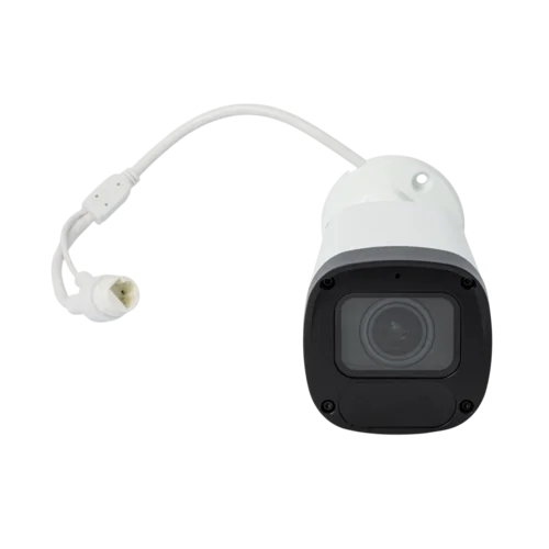

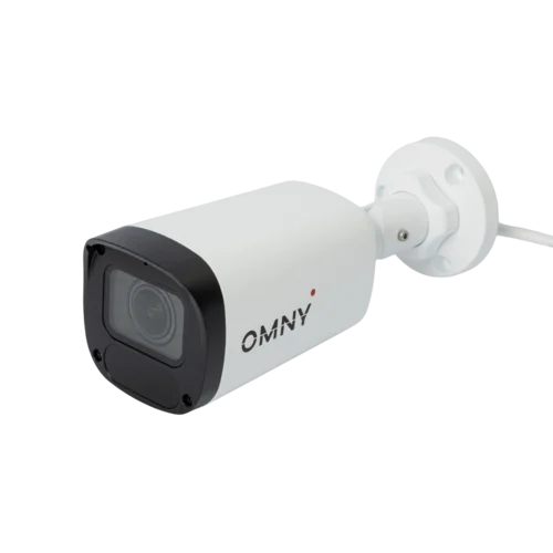

OMNY MB-M5M-2812 — 5 Мп уличная IP-камера в корпусе буллет с моторизованным объективом 2.8–12 мм, поддержкой SmartIR подсветки и функциями WDR 120 dB, 3D/2D DNR, BLC/HLC. Оснащена 1/2.7" CMOS-сенсором, обеспечивает видеопоток 5MP (2880x1620), кодеки H.265+/H.265/H.264(HP, MP, BP), MJPEG, два потока. Поддерживает PoE (802.3af), ONVIF, облачный доступ. Корпус: металл, IP67. Рабочая температура: –40…+60 °C.  Запись видео может осуществляться на сетевых видеорегистраторах (NVR) или в облаке OMNYVideo, а управление камерой возможно через специальное мобильные приложения (для iOS и Android).

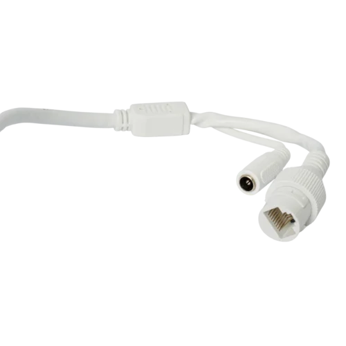

Протоколы сетевыеIPv4, IPv6 ,IGMP, ICMP, ARP, TCP, UDP, DHCP, RTP, RTSP, RTCP, DNS, DDNS, NTP, FTP, UPnP, HTTP, HTTPS, SMTP, SNMP, QoS, RTMP,SSL/TLS, ONVIF (Профили S, G, T), API
Сетевые интерфейсы1xRJ45 10/100Мбит/с

Питание802.3af; 12±3В DC
