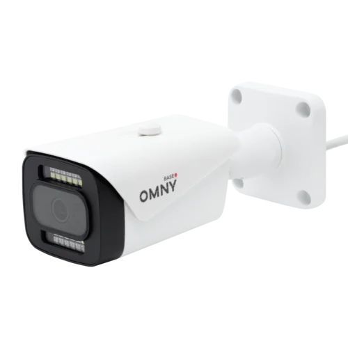

OMNY BASE miniBullet5E-WDS-SDL 28 — уличная IP-камера видеонаблюдения в цилиндрическом корпусе с разрешением 5 Мп, встроенным микрофоном и питанием по PoE. Модель подходит для контроля парковок, дворов, въездов, складов, производственных территорий и входов в здания.
Камера записывает видео с разрешением до 2592 × 1944 пикселей и частотой до 30 кадров в секунду. Объектив 2,8 мм обеспечивает широкий горизонтальный угол обзора 96°, позволяя контролировать большую часть территории одной камерой.
Цветное изображение ночью
Двойная подсветка дальностью до 30 метров объединяет инфракрасное и белое освещение. В зависимости от настроек камера может вести незаметную чёрно-белую съёмку или включать белый свет для получения цветного изображения ночью.
Real WDR 120 дБ сохраняет детали при сложном и контрастном освещении — например, в кадре с яркими фонарями, автомобильными фарами или затемнённым въездом.
Видеоаналитика и запись звука
Встроенная аналитика обнаруживает людей и транспорт, пересечение линии, вторжение в заданную область, движение и попытки саботажа. Она помогает точнее выделять значимые события и уменьшать количество ложных срабатываний. Встроенный микрофон записывает звук вместе с видео.
Подключение и хранение архива
Для локального хранения записей камера поддерживает карты MicroSD объёмом до 256 ГБ. Кодеки H.265+ и H.264+ уменьшают объём видеоданных и нагрузку на сеть.
Стандарт ONVIF обеспечивает интеграцию совместимость с любыми видеорегистраторами, а приложение OMNYVIDEO позволяет просматривать видео и архив со смартфона.
Корпус с защитой IP67 и IK10 устойчив к осадкам, пыли и механическим воздействиям.

Характеристики хранилищаMicroSD до 256Гб
Общее
Тип камерыБуллет
ОсобенностьДвойная подсветка
Размер матрицы, дюйм1/2.8"
МатрицаIMX335
ПроцессорSSC337DE
ИК-подсветка до, м30
Управляемая ИК-подсветка из WEBда
ANRнет
Подключения и интерфейсы
Аналоговый видеовыход BNCнет
Количество пользователей10
Одновременных подключений10
ПО для ПКIPCmanager
Приложение для смартфонаOMNYVIDEO
БраузерыIE выше 8.0 c ActiveX, другие бразуеры с поддержкой HTML5
Локальное хранилищеMicroSD
Тревожный вход/выходнет
Аналитика
Базовая аналитикаДетектор движения и саботажа, обнаружение
людей в кадре, вторжение в область, пересечение
линии, обнаружение транспорта, обнаружение людей
Изображение и аудио
Улучшение изображенияAGC/BLC/3D DNR/DEFOG/RoI/LDC/Режим "Коридор"
WDRReal WDR 120dB
Мин. освещенность цвет, ЛкЦветное: 0.005
Мин. освещенность ЧБ, ЛкЧ/Б: 0.001 (F1.0, AGC вкл.), ИК: 0
ВидеоКодекH.265+/H.264+/H.265/H.264/MJPEG
Макс. разрешение, Мп5
Первый поток5Мп (2592*1944) (1-30к/с)
Второй поток4CIF/VGA/HVGA/CIF (1-30к/с)
Третий поток4CIF (MJPEG, 1к/с)
БитрейтОсн.поток: 256-8000Кбит/с
Субпоток: 50-1000Кбит/с
Аудио интерфейсыВстроенный микрофон
АудиоКодекG.711A/G.711U/AAC/G.726/PCM
Оптика
Фокусное расстояние объектива, мм2.8
Тип объективафиксированный
Тип крепления объективаМ12
Диафрагмафиксированная
Апертура, FF1.2
Горизонтальный угол обзора,°96
Сеть
Протоколы сетевыеIPv4/v6, RTMP/RTSP/RTP/RTCP, TCP/UDP, HTTP, DHCP, DNS,
FTP, DDNS, PPPOE, SMTP, SNMP, UPnP, ONVIF 2.4, HTTP, CGI
Сетевые интерфейсыRJ-45 (10/100Base-T)
Сетевое хранение данныхFTP
Wi-Fi в камеренет
Питание
Питание12±1В DC; 802.3af A/B
Потребляемая мощность, Вт8
Защита от статических разрядовдо 6000В (IEC 61000-4-5-2014)
Грозозащитадо 4000В (IEC 61000-4-5-2014)
Эксплуатация
ПылевлагозащитаIP67
ВандалостойкостьIK10
Работа при температуре ниже -40°Cнет
Холодный старт, Cот -40
Допустимая ОВ10%-90%
Размеры, мм187.1×61.3×70.5
ВЕС, КГ0.4
Материал корпусаМеталл и поликарбонат
Комплект поставкиКамера - 1 шт, паспорт - 1 шт, наклейка для монтажа - 1 шт, визитная карточка - 1 шт, шестигранный ключ - 1 шт, дюбели - 4 шт, саморезы - 4 шт, винты 2.5*5 - 2 шт, герметичный коннектор - 1 шт

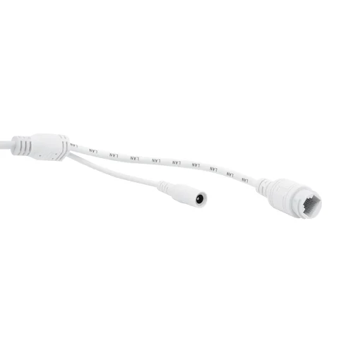

Доброе утро, какие poe инжекторы посоветуете применить к данной камере? На инжекторе PI-154-1A не запускается.
NAG
27.03.2026, 11:33
Извините за долгое ожидание ответа. Убедитесь что камера подключена в POE-порт инжектора. Попробуйте заменить патч-корд, возможно проблема в нём. Для исключения неисправности в камере, попробуйте запитать её от блока питания с напряжение 12В.
