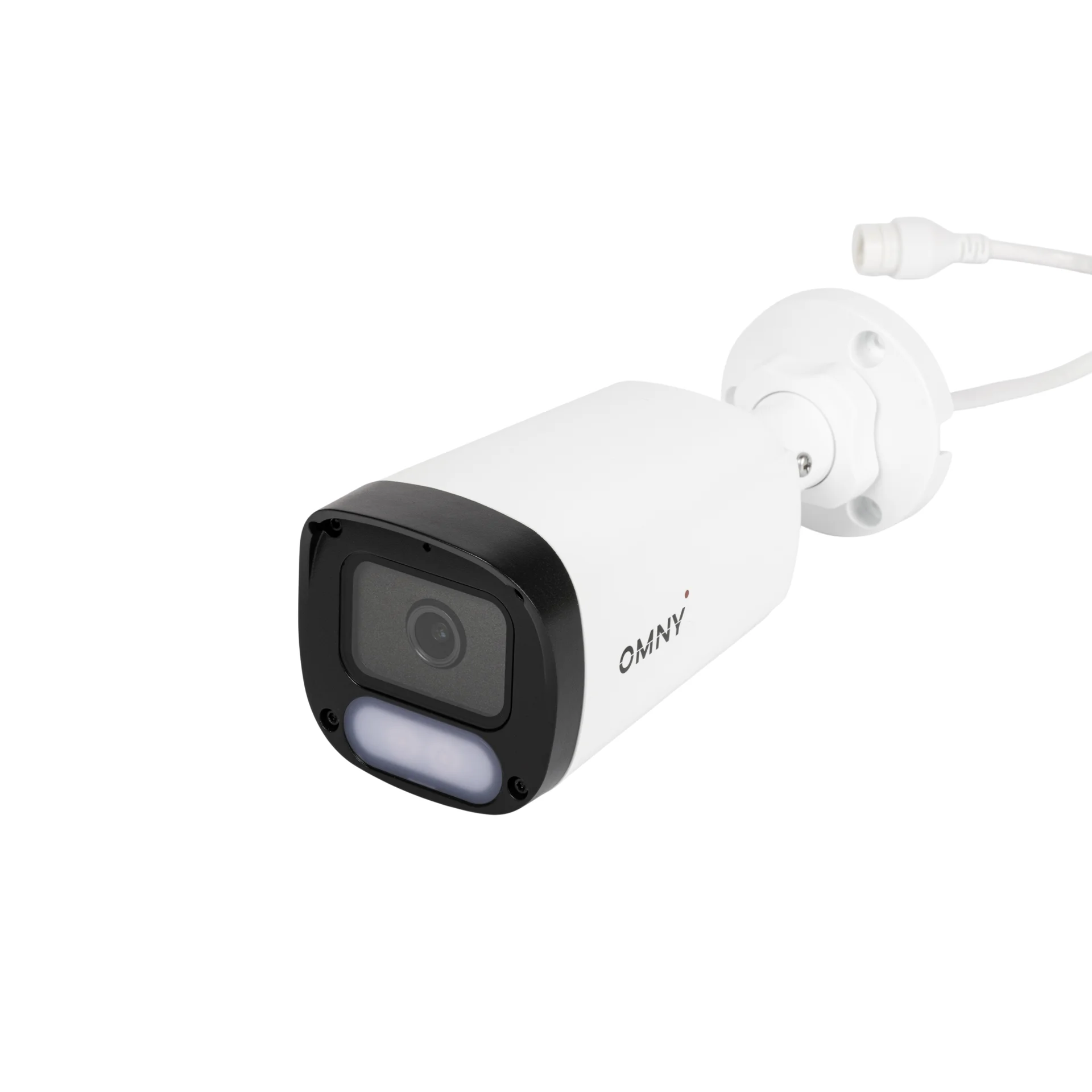

  • Разрешение: 2 Мп (1920 × 1080 пикселей) при 30/25 кадрах в секунду, обеспечивая чёткое и детализированное изображение
  • Сенсор: 1/2.7" CMOS-сенсор с высокой светочувствительностью, позволяющий получать качественное цветное изображение при низком уровне освещённости.
  • Объектив: Фиксированный объектив с фокусным расстоянием 2.8 мм и светосилой F1.0, обеспечивающий широкий угол обзора в 105°C
  • Технология SUPER-ISP: Гарантирует получение полноцветного изображения 24/7, даже в условиях низкой освещённости, благодаря использованию тёплой подсветки и интеллектуальной обработки сигнала.
  • Подсветка: Встроенная тёплая подсветка с дальностью до 30 метров, обеспечивающая качественное изображение в ночное время без искажения цветопередачи.
  • WDR 120 дБ: Технология расширенного динамического диапазона позволяет эффективно справляться с контрастными сценами, обеспечивая чёткое изображение как в ярких, так и в тёмных участках кадра.
Запись видео может осуществляться на сетевых видеорегистраторах (NVR) или в облаке OMNYVideo, а управление камерой возможно через специальное мобильные приложения (для iOS и Android).
Поддерживаемые детекции тревоги:
- обнаружение движения
- ультра обнаружение движения (на основе обнаружения человеческого тела и транспорта)
- обнаружение несанкционированного доступа
- обнаружение звука
При первом включении рекомендуется проверить наличие свежих версий прошивок, в которых могут появиться новые функции!
