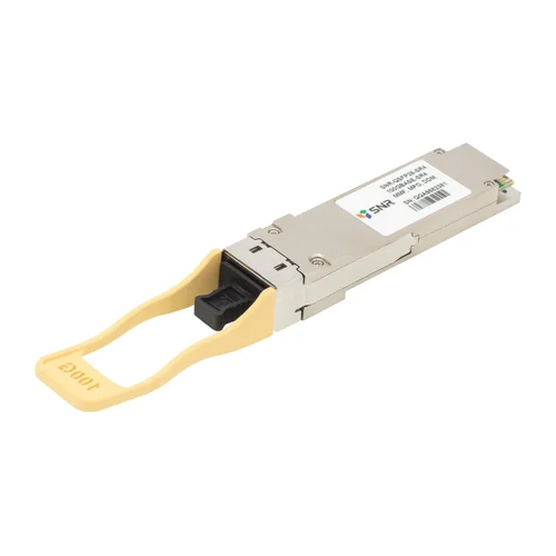

Модуль QSFP28 оптический, 100GBASE-SR4, дальность до 100м
Модуль, QSFP28 100GBASE-SR4, разъем MPO, дальность до 100м
6 876 ₽
Гарантия 36 месяцев
30 ноября, бесплатно
Отгрузим в ТК для доставки: 1 декабря
Оптический модуль с форм-фактором QSFP28 для 100G Ethernet, соответствует стандарту 100GBASE-SR4. Предназначен для работы в многомодовом опитческом волокне (Multi mode fiber, MMF), максимальная дальность 100м, MPO коннектор.
Область применения:
  • 100GBASE-SR4 Ethernet links;
Тип модуляМноговолоконный
Скорость модуля100Gbps
Тип оптического волокнаMMF
Длина волны Tx, нм850
Оптический бюджет,дБ3,9
Мощность излучения, дБмот -1.5 до 2.3
Чувствительность приемника, дБм-9,5
Максимально допустимый уровень, дБм3,4
Форм-фактор модуляМодули QSFP28
Тип коннектора модуляMPO
Максимальное расстояние, км0,1
Расстояние передачи (диапазон), км< 1
