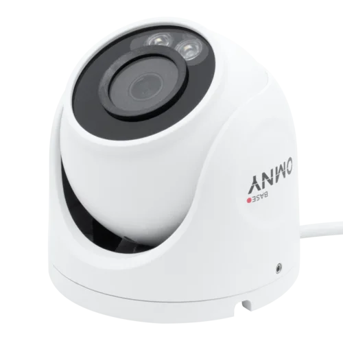

Купольная IP-камера 5 Мп с двойной подсветкой
OMNY BASE miniDome5E-WDS-SDL 28 — купольная IP-камера видеонаблюдения с разрешением 5 Мп, двойной подсветкой, встроенным микрофоном и питанием по PoE. Компактный антивандальный корпус подходит для установки в подъездах, офисах, магазинах, на складах, парковках и входных группах.
Камера записывает видео с разрешением до 2592 × 1944 пикселей и частотой до 30 кадров в секунду. Объектив 2,8 мм обеспечивает широкий горизонтальный угол обзора 96°, позволяя контролировать большую часть территории одной камерой.
Цветное изображение ночью
Двойная подсветка дальностью до 25 метров объединяет инфракрасное и белое освещение. В зависимости от настроек камера может вести незаметную чёрно-белую съёмку или включать белый свет для получения цветного изображения ночью.
Real WDR 120 дБ сохраняет детали при сложном и контрастном освещении — например, в кадре с яркими фонарями, автомобильными фарами или затемнённым въездом.
Видеоаналитика и запись звука
Встроенная аналитика обнаруживает людей и транспорт, пересечение линии, вторжение в заданную область, движение и попытки саботажа. Она помогает точнее выделять значимые события и уменьшать количество ложных срабатываний. Встроенный микрофон записывает звук вместе с видео.
Подключение и хранение архива
Для локального хранения записей камера поддерживает карты MicroSD объёмом до 256 ГБ. Кодеки H.265+ и H.264+ уменьшают объём видеоданных и нагрузку на сеть.
 Стандарт
ONVIF обеспечивает интеграцию совместимость с любыми видеорегистраторами, а приложение OMNYVIDEO позволяет просматривать видео и архив со смартфона.
Корпус с защитой IP67 и IK10 устойчив к осадкам, пыли и механическим воздействиям.
