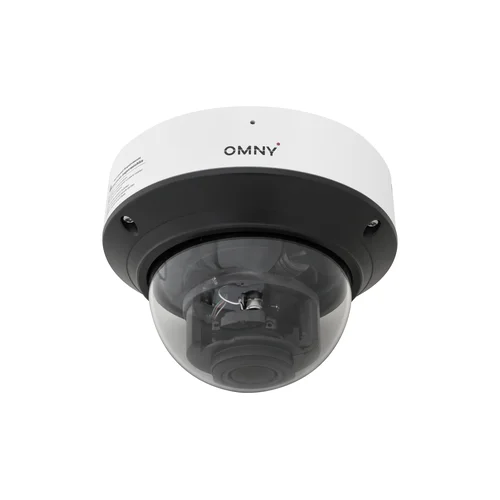

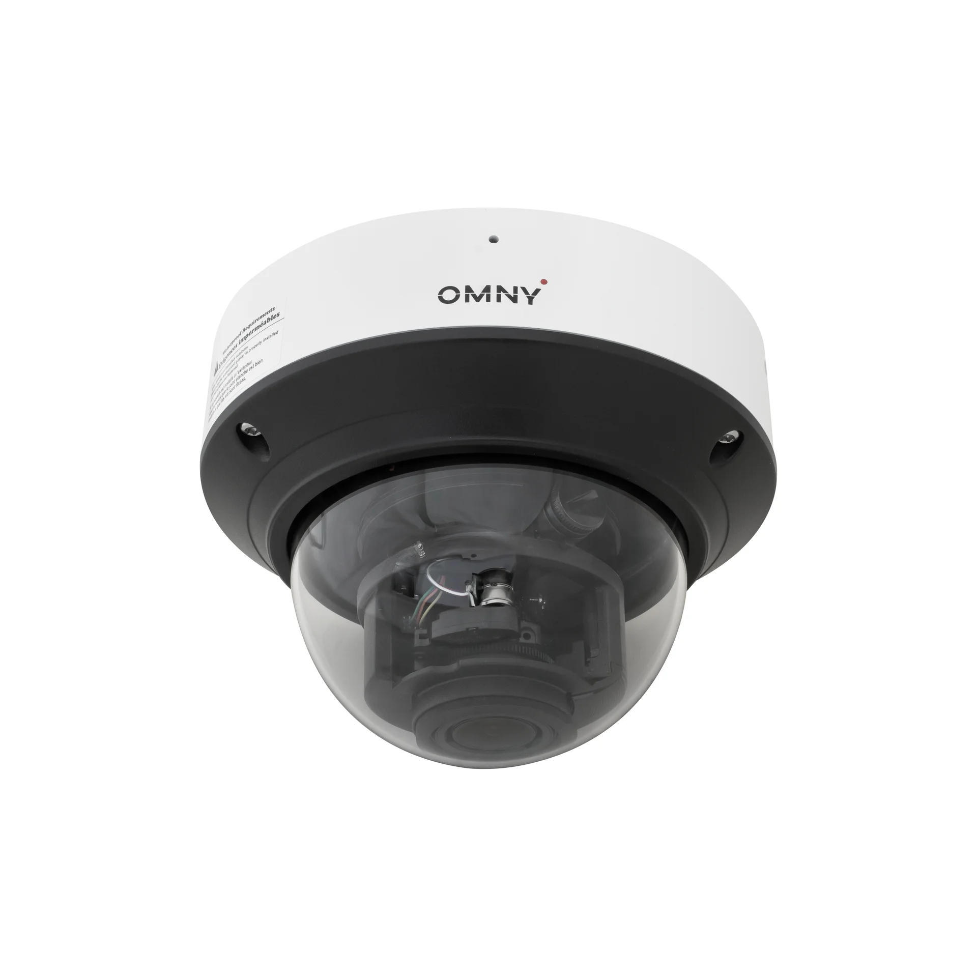

OMNY MD-M5MA-27135-C — профессиональная 5 Мп IP-камера с моторизированным объективом 2,7–13,5 мм
OMNY MD-M5MA-27135-C — профессиональная купольная IP-видеокамера для объектов, где требуется одновременно широкий обзор территории и возможность детального контроля отдельных зон. Камера оснащена 5 Мп матрицей, моторизированным объективом 2,7–13,5 мм и 5-кратным оптическим зумом, благодаря чему угол обзора и масштаб изображения можно точно настроить непосредственно на объекте.

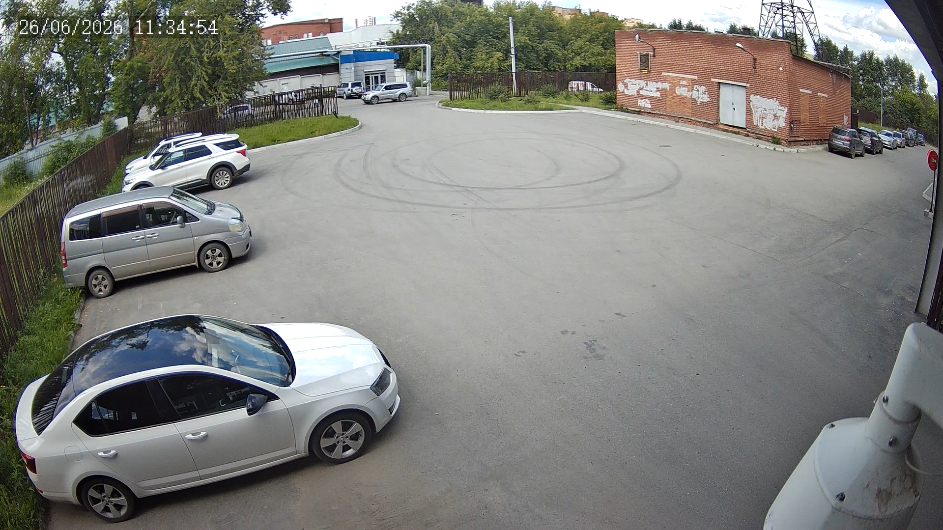

5 Мп матрица обеспечивает детализированное изображение, а технология WDR 120 дБ помогает сохранить информативность изображения при сложном освещении — например, при наблюдении за входом из тёмного помещения в ярко освещённую зону или при контроле въезда с направленным навстречу светом.
Для работы в тёмное время суток предусмотрена инфракрасная подсветка дальностью до 40 метров.

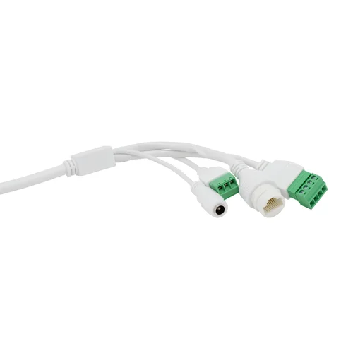

Встроенный микрофон позволяет осуществлять аудиозапись непосредственно с места установки камеры. Предусмотрены интерфейсы аудиовхода, аудиовыхода, тревожного входа и тревожного выхода, благодаря чему камеру можно интегрировать с другими системами безопасности и использовать для построения комплексных решений.
