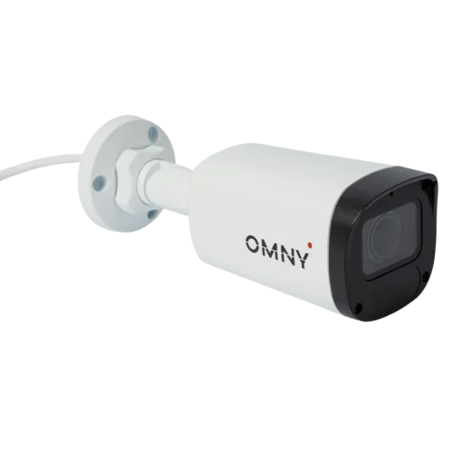

OMNY MB-M2M-2812 v2​ — 2 Мп уличная IP-камера в корпусе буллет с моторизованным объективом 2.8–12 мм, поддержкой SmartIR подсветки и функциями WDR 120 dB, 3D/2D DNR, BLC/HLC. Оснащена 1/2.7" CMOS-сенсором, обеспечивает видеопоток 1920×1080@30 к/с, кодеки H.265/H.264, два потока. Поддерживает PoE (802.3af), ONVIF, облачный доступ. Корпус: металл, IP67. Рабочая температура: –40…+60 °C.  Запись видео может осуществляться на сетевых видеорегистраторах (NVR) или в облаке OMNYVideo, а управление камерой возможно через специальное мобильные приложения (для iOS и Android).
