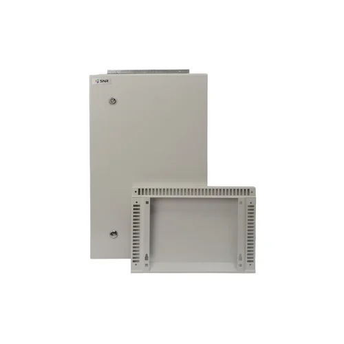

Уличный управляемый коммутационный узел, 776х440х330 мм, IP54, RAL7035, В составе: коммутатор, ИБП, блок батарей, контроль климата, нагрев, вентиляция
Уличный управляемый коммутационный узел, 8GPOE, климатического исполнения IP54, 48В 9Ач
151 343
сегодня, бесплатно

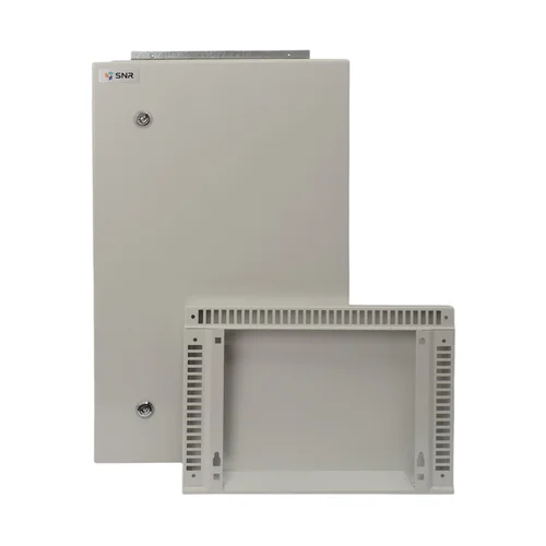

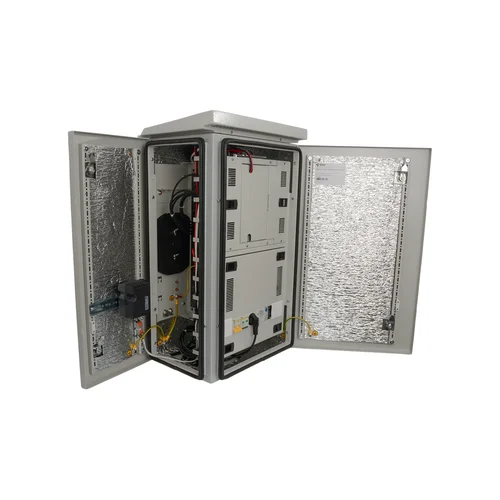

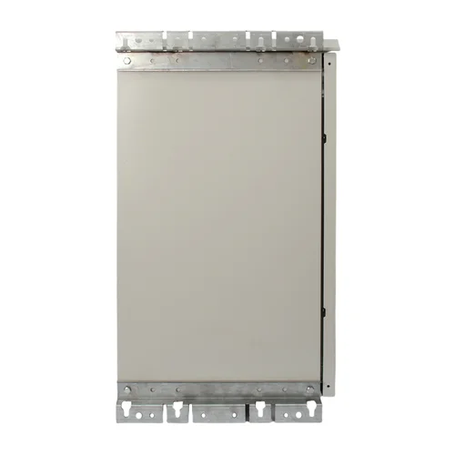

Климатический коммутационный узел представляет собой термоизолированный «контейнер» и предназначен для использования на уровне доступа в сетях операторов связи и корпоративных сетях в закрытых помещениях или на открытом воздухе.
Вид климатического исполнения У2 ГОСТ 15150 с предельными рабочими температурами воздуха при эксплуатации от - 50°С до +45°С и относительной влажности воздуха не более 80% при +20°С.
Степень защиты: IP54. Материалы: холоднокатаная сталь ГОСТ 19904-90. Толщина деталей не менее 1,2 мм. Покрытие - порошковая краска соответствующая ГОСТ9.410-88.
Коммутатор SNR-S2985G-8T-POE входит в линейку управляемых гигабитных коммутаторов SNR-S2985G, предназначенную для использования на уровне доступа в сетях операторов связи и корпоративных сетях. Коммутатор оснащен 8 портами 10/100/1000BaseT с поддержкой POE 802.3at/af и 2 SFP портами 100/1000BaseX. Поддержка PoE 802.3at/af на всех 8 портах с бюджетом PoE 124 Ватт позволяет питать IP/видео-телефоны, Wi-Fi-точки, тонкие клиенты напрямую от коммутатора, что уменьшает стоимость владения и упрощает обслуживание инфраструктуры.
Наличие дополнительного разъема для подключения резервного источника питания DC 48V упрощает организацию бесперебойного питания и обеспечение коммутатора электроэнергией в полевых условиях.

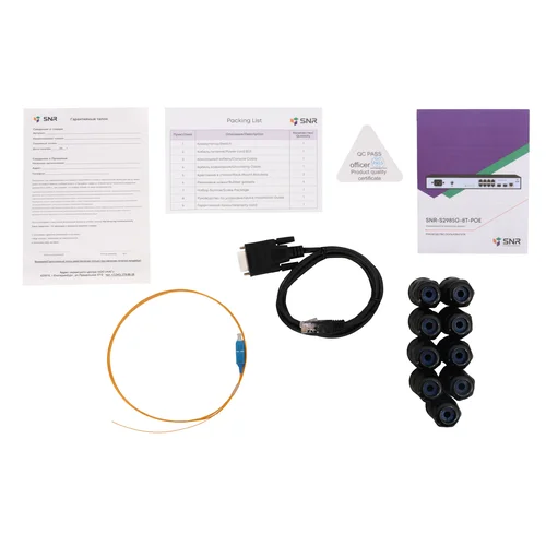

Комплект поставки:

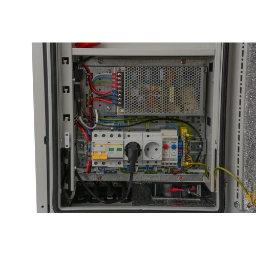

Модель SNR-OWC-8K2-15E-BP09-08DC-FT2SB SNR-OWC-8K2-15E-BP09-08DC-FT1SB SNR-OWC-8K2-36E-BP09-16DC-FT3SB SNR-OWC-8K2-36E-BP09-16DC-FT1SB
Управляемый POE коммутатор уровня 2 SNR-S2985G-8T-POEDC, шт 1 1 2 2
Модуль SFP WDM, дальность до 20км (14dB), 1550нм, шт. 1 1 2 2
Модуль SFP WDM, дальность до 20км (14dB), 1310нм, шт. 1 1 2 2
Пигтейл SC/UPC SM (0.9) 1.5 m, шт. 1 1 2 2
Сплайс-кассета на 16 портов FT-U-16, шт. 1 1 - -

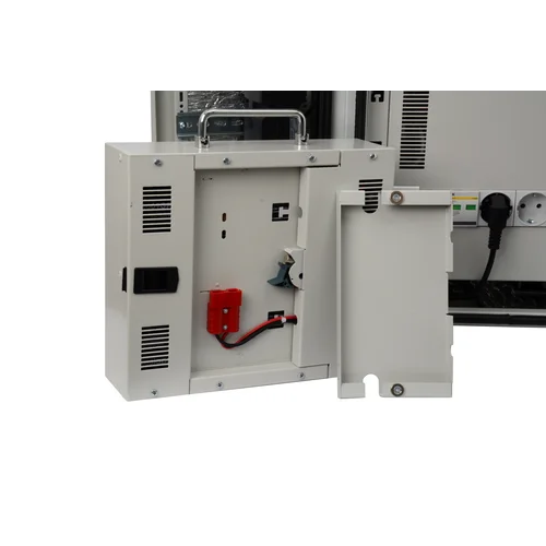

Источник питания с ИБП 150Вт, шт. 1 1 - -
Источник питания с ИБП 360Вт, шт - - 1 1
DDR-15L-5, DC/DC преобразователь, 15Вт, вход 18- 75В,выход 5В/3А, шт. - - 1 1
HDR-15-5, AC/DC преобразователь, 12 Вт, вход 85-264В,выход 5В/2,4А - - - -

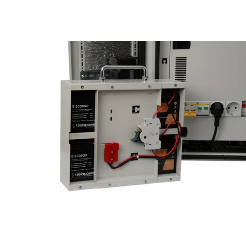

Блок батарей AGM 48В 9Ач, шт. 1 1 1 1
Аккумулятор LiFePO4 48В 12Ач, шт. - - - -

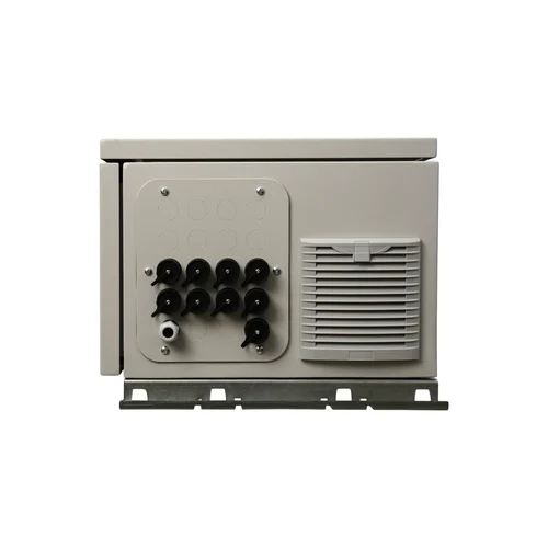

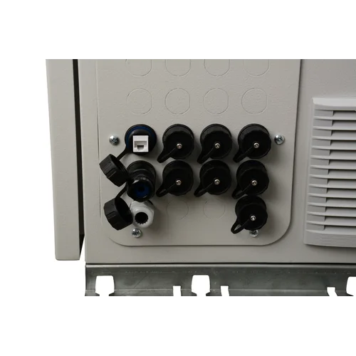

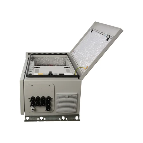

Сальник PG 11 диаметр проводника 7-9мм IP54, шт. - 17 - 17
Сальник PG 13,5 диаметр проводника 7-11мм IP54, шт. 1 1 1 1
Сальник PG 16 диаметр проводника 9-13мм IP54, шт. - 1 - 1
Кабельный ввод RJ45 для подключения камер IP68, шт. 9 - 17 -
*Электрокомплектующие, комплект 1 1 1 1
Тип шкафаКлиматический шкаф
Тип установкиНастенная
Класс защиты IPIP54
ЦветСерый
Вес, кг40,5
Размеры
Ширина, мм440
Высота, мм776
Глубина, мм330
Конструкция и материалы
Тип двери сзадиЦельнометаллическая
