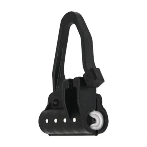

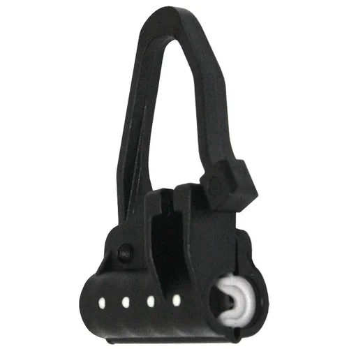

Зажим поддерживающий Alpha Mile 807-01-58, диаметр зажимаемого элемента 5-8 мм
Зажим поддерживающий для круглых кабелей Alpha Mile 807-01-58
Alpha Mile
37,84
завтра, бесплатно
Отгрузим в ТК для доставки: 15 сентября

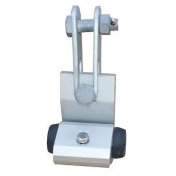

Поддерживающие зажимы используются для подвеса самонесущих оптических кабелей ADSS и кабелей типа “8” на на промежуточных и угловых опорах воздушной линии электропередачи, связи, городского электрохозяйства (уличного освещения, наземного электротранспорта),
элементов зданий и сооружений при длине пролетов до 100 метров и углах поворота трассы до 25°.
Зажим поддерживающий Alpha Mile 807-01-58 используется для подвеса плоских, овальных и круглых самонесущих кабелей с внешним диаметром 5-8 мм.

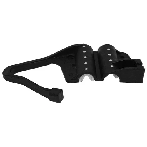

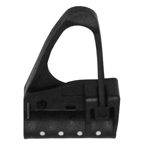

Для фиксации кабеля в зажиме необходимо поместить кабель в зажим, а затем закрыть и защелкнуть его корпус. Зажим состоит из пластикового корпуса, размыкаемой петли и неизвлекаемого резинового вкладыша. Петля может размыкаться для удобства зацепа к узлам крепления. Подвес рекомендуется использовать для прямых участков кабельной трассы или же при углах поворота трассы.
Основные особенности:
  • легкий вес, компактность;
  • полностью диэлектрическая конструкция;
  • диаметр зажимаемого элемента 5-8 мм;
  • простой и быстрый монтаж зажима, не требующий специального инструмента;
  • петля зажима разработана специально для дополнительной защиты кабеля от вибраций.
Вид арматурыПоддерживающие
Максимально допустимая нагрузка, кН0,6
Диаметр зажимаемого элемента, ммот 5 до 8
Материал:Пластик
Тип петлиПластиковая
Температура эксплуатации, °Cот -40 до 50
Габаритные размеры,мм80х40х10
ВЕС, КГ0,01

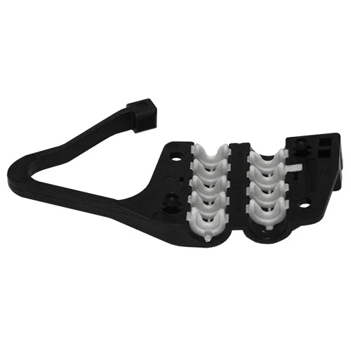

Родионов Д-EJ14075
07.07.2025, 18:38
Здравствуйте, а зажим приходит с впаянными резинками или его нужно собирать ?
NAG
08.07.2025, 10:29
Добрый день. Резинка не впаяна, требуется собирать.
