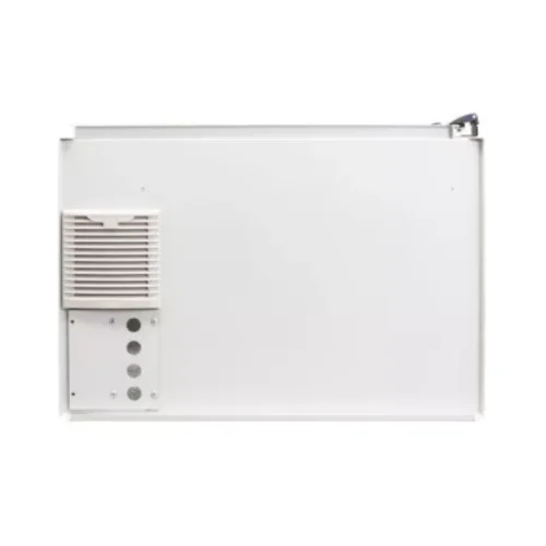

Шкаф уличный всепогодный серии Real предназначен для размещения автономно функционирующего активного и пассивного оборудования. Цельносварная конструкция шкафа дает наибольшую жесткость при наименьшем общем весе. Возможна установка в закрытых помещениях или на открытом воздухе. Полезная глубина – до 343 мм. Доступна рейка DIN 35 для размещения электротехнического оборудования. Универсальная конструкция кронштейна позволяет установить шкаф на стену и на столб.
При применении гермовводов PG13,5 степень защиты IP54 (гермовводы в комлект не входят).
Для особо тяжелых сред изделия производятся из нержавеющей стали.

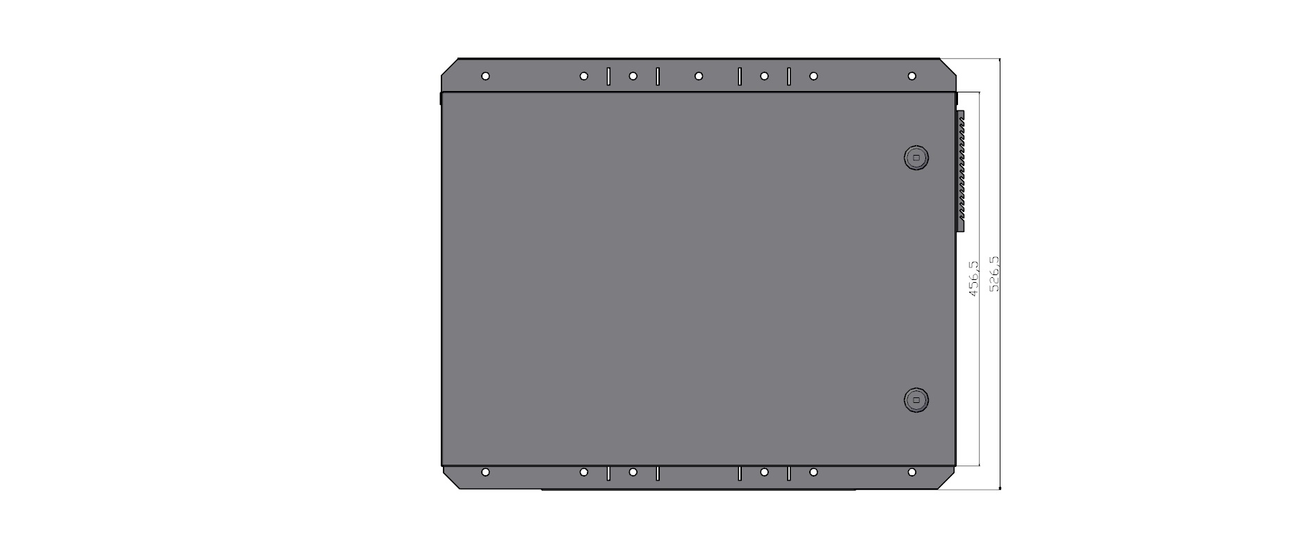

Габаритные размеры:
Тип шкафаКлиматический шкаф
Тип установкиНастенная
Класс защиты IPIP54
ЦветСерый
Распределенная нагрузка, кг25
Размеры
Высота, U9
Ширина, мм630
Высота, мм457
Глубина, мм450
Полезная глубина, мм343

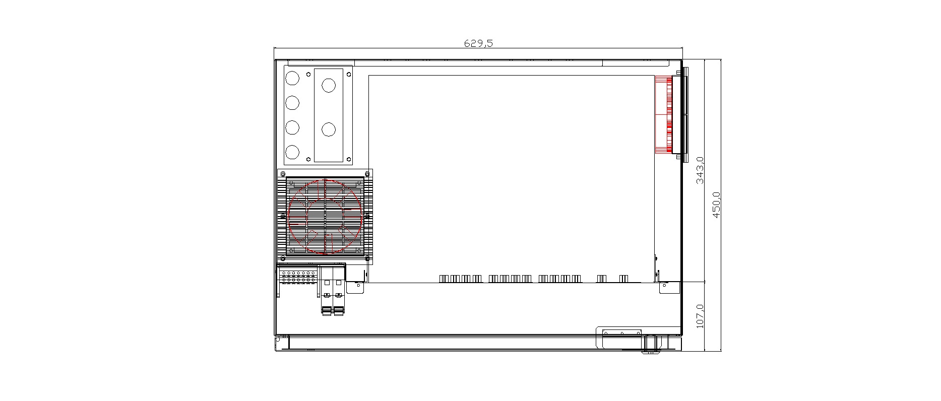

Добрый день! Шкаф код товара 36227 совместим с вентилятором код товара 24152?
NAG
17.05.2024, 05:19
День добрый. Шкаф код товара 36227 Не совместим с вентилятором код товара 24152. Рекомендую использовать вентилятор SNR-FAN1238 и фильтрующую решетку SNR-FAN-FILTER-1212-IP54
Пользователь-WO70639
07.04.2023, 04:19
Здравствуйте, Код товара: 36227 - в данном шкафу предусмотрены отверстия для модуля охлаждения, если да, то есть ли такие в вашем каталоге?
NAG
12.04.2023, 07:24
Добрый день. В шкаф можно установить кондиционеры на эффекте Пельтье SNR-ACC-200-TEC SNR-ACC-300-TEC
