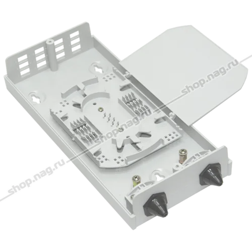

Настенный оптический кросс SNR-ODF-12WP предназначен для коммутации оптических волокон, в частности для создания разъемного соединения между оптическими шнурами, подключенными к активному оборудованию и оконцованным оптоволоконным кабелем, так же для защиты сварных соединений волокон от внешних воздействий.
Оптические кабели заводятся в кросс и оконцовываются нужными коннекторами путем сварки с пигтейлами. Для защиты соединений и укладки запасов длин волокон применяются специальные сплайс-кассеты и термоусаживаемые гильзы. Соединение оконцованного кабеля с коммутационными шнурами происходит через оптические проходные адаптеры, устанавливающиеся в адаптерную панель.
Данный оптический кросс предназначен для монтажа на стену.

Простая конструкция кросса позволяет осуществлять удобный и быстрый монтаж оптических сетей, а так же пропустить кабель транзитом, разварив до 16 оптических волокон.
