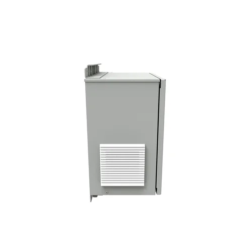

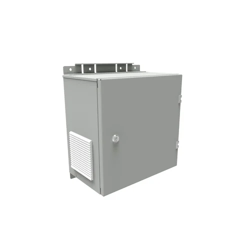

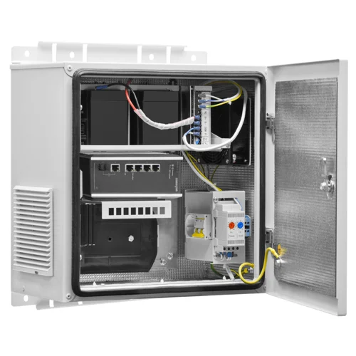

Настенный термошкаф 600x600x250 мм, IP54, с предустановленным источником бесперебойного питания предназначен для размещения автономно функционирующего активного и пассивного оборудования, поддержания заданного  температурного режима внутри шкафа при эксплуатации. Возможна установка в закрытых помещениях или на открытом воздухе.
*В зависимости от поставки комплектация может изменяться. Коммутатор и аккумуляторы в комплект не входят.
*Необходимо 4 аккумулятора B12005GP
Зависимость  времени от нагрузки, при использовании B12005GP -4шт
При нагрузке 100% на 124 Вт, время резерва будет около 1 часа
При нагрузке 75% на 93Вт, время резерва будет около 1 часа 40 минут
При нагрузке 50% на 62 Вт, время резерва будет около 2 часов 50 минут

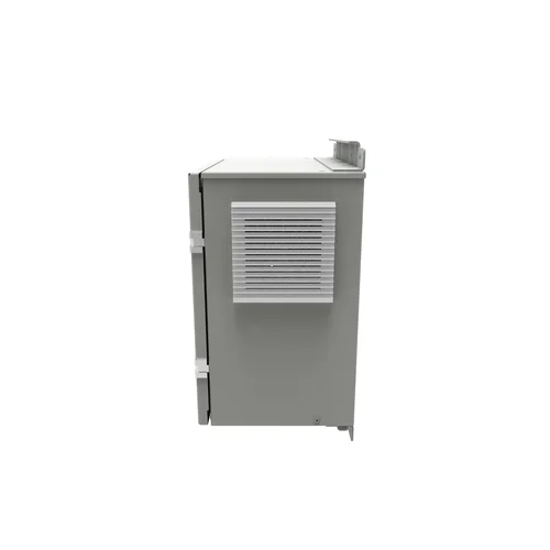

Корпус шкафа имеет сварную металлическую конструкцию, внутри покрыт термоизоляционным негорючим материалом. В основании шкафа предусмотрена съемная заглушка для ввода кабеля.
В шкафу предустановлен вентиляторный модуль, с возможностью установки на "вдув" или "выдув". Защитная решетка позволяет предотвратить не только механические воздействия, но и попадание влаги внутрь шкафа. Предустановленные термостаты и нагревательный элемент позволит сохранить температурный режим работы оборудования в зимний период.
Вид климатического исполнения У2 ГОСТ 15150 с предельными рабочими температурами воздуха при эксплуатации от -50 С до +45 С и относительной влажности воздуха не более 80% при +20 С.

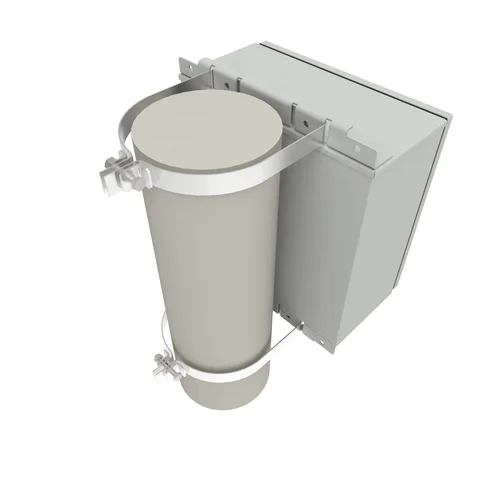

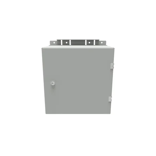

Степень защиты: IP54 - с вентиляцией. Материалы: холоднокатаная сталь ГОСТ 19904-90. Толщина деталей не менее 1,2 мм. Покрытие - порошковая краска соответствующая ГОСТ 9.410-88. Для установки термошкафа на опору (столб) понадобится крепление ТВК на мачту.
​Особенности конструкции:
  • Цельносварной корпус, покрытый изнутри негорючим термоизоляционным материалом;
  • Размеры 600х600х250мм
  • Съeмная  монтажная панель;
  • Съемная заглушка для ввода кабелей;
  • Максимальная нагрузка 150 кг при монтаже на стену/ 60 кг при монтаже на столб;
  • Степень защиты IP54;
  • Угол открытия двери 120oС;
  • Диапазон температуры эксплуатации -50oС - +45oС;
  • Суммарная электрическая потребляемая мощность самим шкафом (обогрев, вентиляция, ИБП) около 108 Вт;
  • Максимальная потребляемая мощность шкафом и оборудованием в нем 264,5 Вт;
  • В шкафу есть розетка для подключения дополнительных устройств. Потребление оборудования, подключенного к розетке не учитываем.

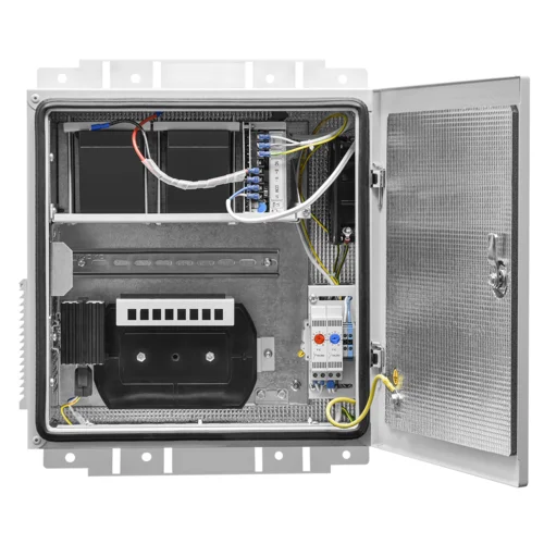

Комплект поставки:
Термостат для вентиляторов 1 шт
Термостат для тепловентиляторов 1 шт
Розетка для подключения потребителей 1 шт
Нагреватель 60Вт 1 шт
Вентилятор производительностью не менее 130 м3/час 2 шт
Вводной двухполюсный автомат 1 шт
Клеммники 1 шт
ИБП Mean Well 48 В, 155 Вт 1 шт
Сплайс-кассета на 16 портов 1 шт
Универсальное крепление на стену или столб
