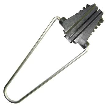

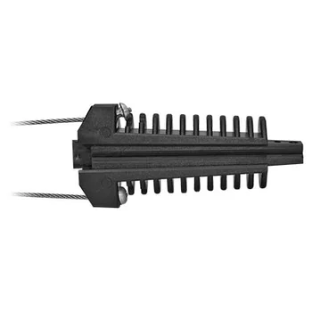

Зажим анкерный VS-15-4 замок 1,0 кН диаметр прутка 4 мм для кабеля оптического круглого до 5 мм или плоского до 4х7 мм типа FTTH, DROP
VolSip
32,73 ₽
5 октября, бесплатно

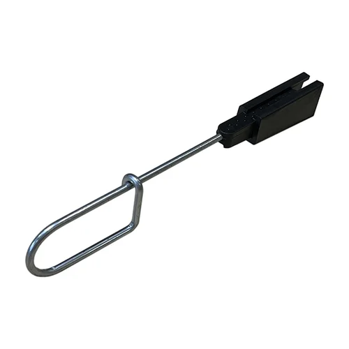

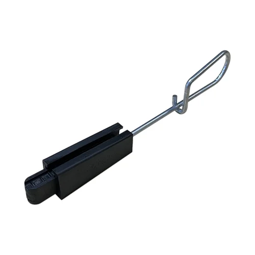

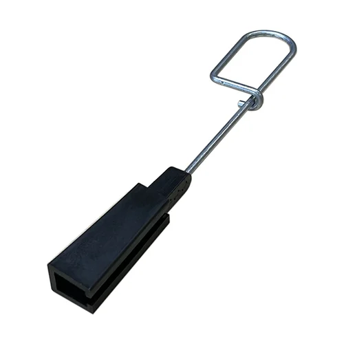

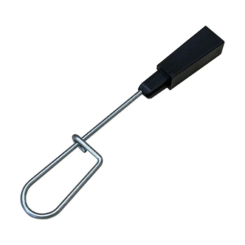

Зажим анкерный VS-15 предназначен для самонесущих ОК круглого сечения диаметром до 5 мм, а так же для плоских и FTTH кабелей с сечением до 4х7 мм.
  • Зажим VS-15 состоит из пластикового корпуса, устойчивого к морозам, полимерного клина со стальной оцинкованной размыкаемой петлей.
  • При монтаже не требует отделения или очищения несущего элемента для закрепления. Не требует инструмента.
  • Оболочка кабеля не повреждается при использовании данных анкерных зажимов.
  • Максимальный пролет между точками крепления 30 ... 40 м в зависимости от конструкции кабеля.
  • Отличительная особенность зажима состоит в том, что при повышенной нагрузке (обледенение, падение ветвей на кабели, ураганный ветер) зажим разрушается без повреждения ОК, что в некоторых случаях предотвращает обрыв линии.
Вид арматурыАнкерные
Максимально допустимая нагрузка, кН1
Диаметр прутка, мм4
Размеры зажимаемого кабеля, ммКруглый до 5
Плоский до 4х7
Материал:Сталь/пластик
Температура эксплуатации, °Cот -40 до 50
Температура монтажа, °Cот -20 до 40
Габаритные размеры,мм215х40х18
Длина зажима, мм60
ВЕС, КГ0,05
