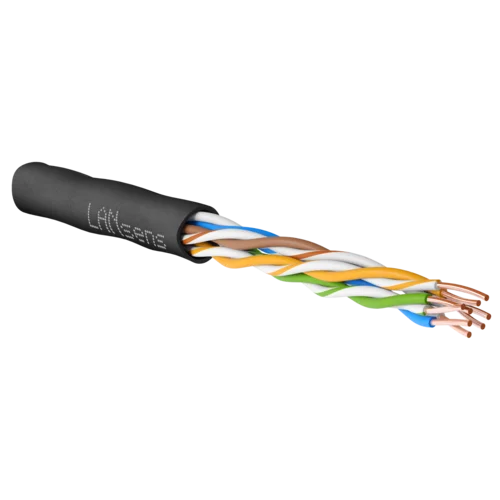

LANsens 1-04-5-2152 - четырехпарный неэкранированный (U/UTP) медный кабель типа "витая пара" с цельно-медным проводником (solid) cat.5e и диаметром токопроводящей жилы 0,52мм.
Конструкция кабеля:
Кабель предназначен для использование в структурированной кабельной системе 5 и 5е категории. Кабели категории 5е наиболее часто используются для таких стандартов Ethernet, как 10Base-TX, 100Base-T и 1000Base-T.
Электрические характеристики
Максимальный ток (при 20°С) 1,5 А
Ном. рабочее напряжение 48 В
Электрическая прочность диэлектрика 1000 В/1 мин
Сопротивление изоляции ≥ 500 МОм
Контактное сопротивление ≤20 мОм
Условия эксплуатации
Рабочее напряжение 72 В
Температура монтажа от -10°С до +60 °С
Температура эксплуатации от -20°С до +60 °С
Радиус изгиба при прокладке Ø не менее 7,5
Радиус изгиба при эксплуатации не менее 5
Допустимое растягивающее усилие 85 H
Общие параметры
Категория витой пары5e
Полоса пропускания, МГц100
КонструкцияU/UTP
Тип экранаОтсутствует
Количество пар4
Материал проводниковМедь (Сu)
Тип проводниковОдножильный
Диаметр проводников, мм0,52
Материал оболочкиPE
ПрименениеДля внешней прокладки
Цвет оболочкиЧерный
УпаковкаКартонная коробка
Метраж в упаковке305
Максимальный ток, А1,5
Радиус изгиба при прокладке, DНе менее 7,5
Радиус изгиба при эксплуатации, DНе менее 5
Растягивающее усилие, HНе более 80
Температура хранения, °Cот -40 до 60
Температура эксплуатации, °Cот -40 до 60
