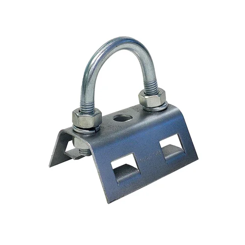

Узел крепления УК-Н-01БВ У (болтовой)
Узел крепления натяжной УК-Н-01БВ У
Install
153,78 ₽
28 сентября, бесплатно
Отгрузим в ТК для доставки: 29 сентября

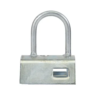

Узел крепления натяжной УК-Н-01БВ У предназначен для крепления натяжных спиральных или анкерных зажимов. Крепится на опорах ВЛ до 20 кВ городского электрохозяйства (уличного освещения, наземного электротранспорта), элементах зданий и сооружений с помощью монтажной ленты.
Узел крепления изготавливается из стали с защитным покрытием из цинка в климатическом исполнении УХЛ категория 1 по ГОСТ 15150-69. Соединение скобы и опорной площадки производится при помощи 4 гаек, 2 шайб и стопорных колец. Конструкция является разборной.
Вид арматурыУзлы крепления
Максимально допустимая нагрузка, кН15,0
Диаметр прутка, мм10
Материал:Оцинкованная сталь
Температура эксплуатации, °Cот -60 до 50
Габаритные размеры,мм90х71х98
ВЕС, КГ0,35
