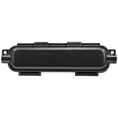

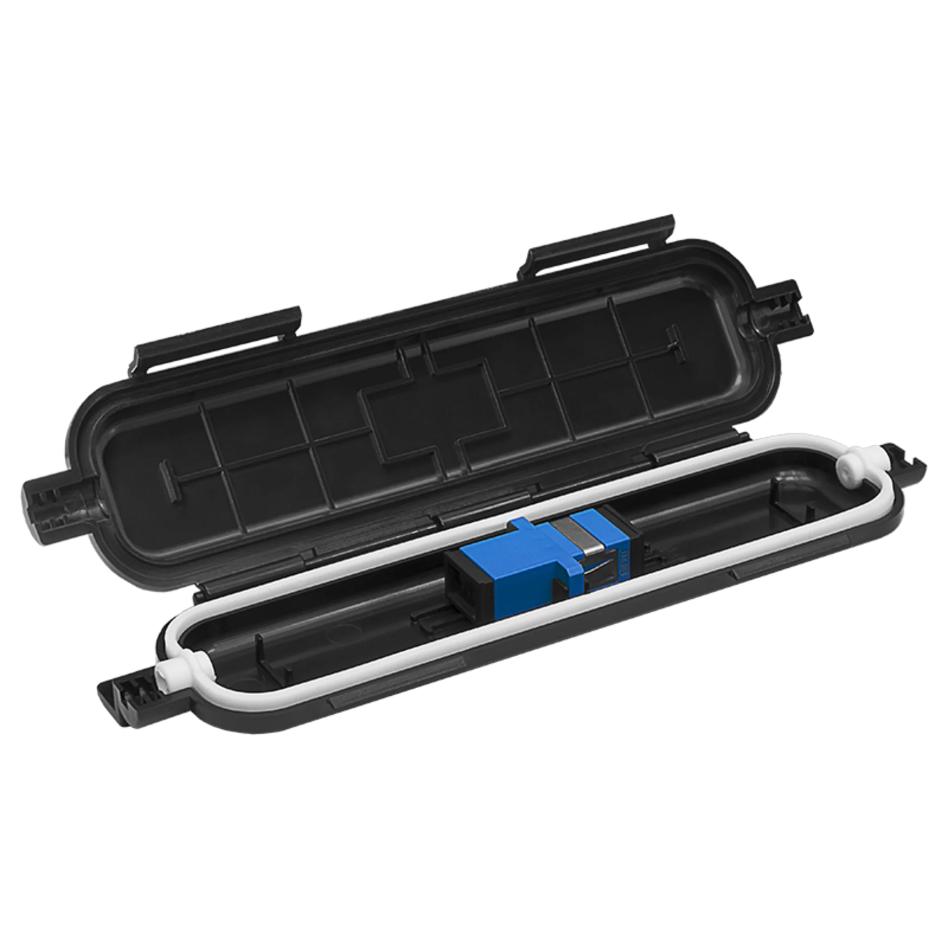

Муфта соединительная SNR-FTB-01 предназначена для коммутации и защиты оптического соединения. В данной муфте могут использоваться одноволоконные оптические патчкорды диаметром 3мм или оконцованный оптический FTTH-кабель (без вынесенного силового элемента). Соединение происходит при помощи устанавливаемого внутри муфты проходного адаптера SC (в комплект поставки не входит).
Особенности:
  • муфта изготовлена из прочного пластика устойчивого к ультрафиолетовому излучению;
  • резиновый уплотнитель защищает муфту от попадания влаги (уровень защиты IP58);
  • конструкция имеет 2 отверстия диаметром 4 мм, что позволяет крепить муфту к стене.
Тип монтажаУличный
Материал:ABS пластик
ЦветЧерный
Количество вводов линейного кабеля2
Допустимый диаметр вводимых кабелей, ммдо 3
Количество устанавливаемых адаптеров1
Тип устанавливаемых адаптеровSC
Степень защитыIP58
Габаритные размеры,мм160х46х17
ВЕС, КГ0,039
