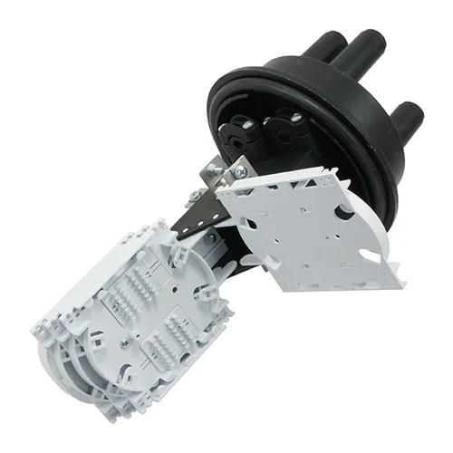

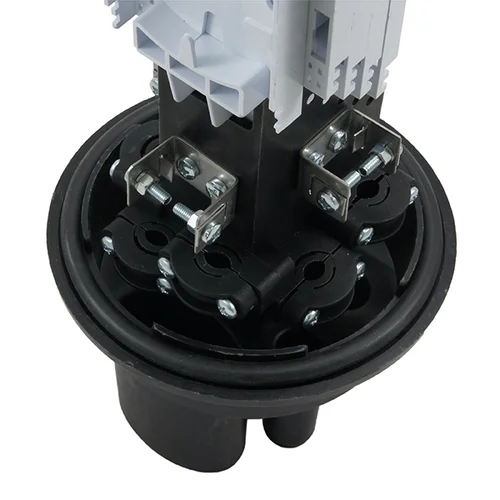

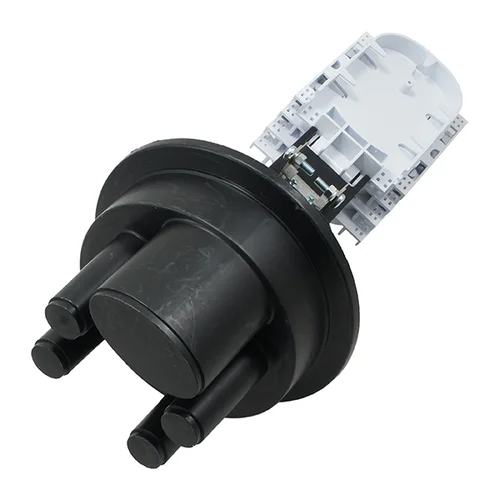

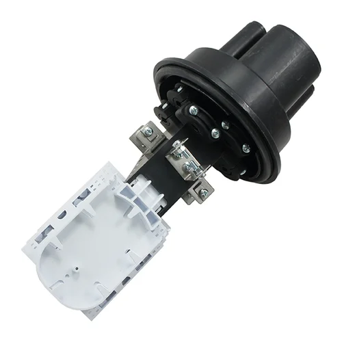

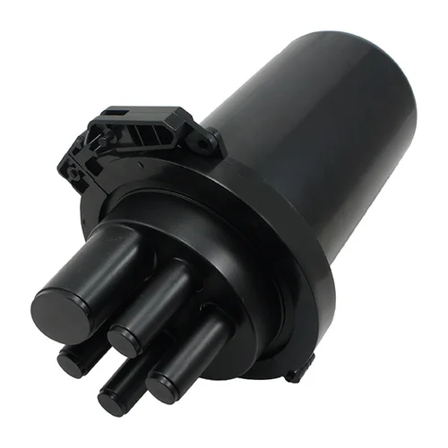

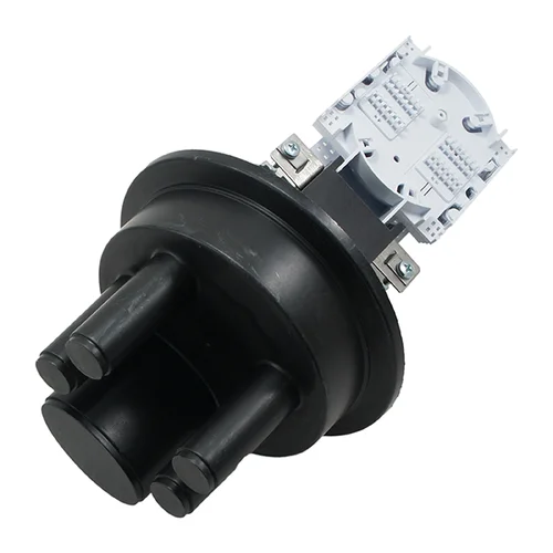

Оптическая муфта SNR-FOSC-B применяется для организации транзитной петли и защиты сварки оптического волокна от механических повреждений, попадания влаги и температурных колебаний. Данная муфта устанавливается на опорах, стенах зданий и вентиляционных сооружений, а также в трубопроводах, колодцах кабельной канализации.
Основные особенности:
  • ударопрочный корпус из специального пластика обеспечивает эксплуатацию в условиях широкого диапазона низких и высоких температур, под воздействием агрессивных сред, ультрафиолетового облучения, повышенной влажности;
  • продуманное внутреннее устройство;
  • расширенное внутреннее пространство для укладки кабеля и запаса волокон;
  • простота, быстрота установки и фиксации волокон;
  • простота повторного доступа в муфту, не требующая дополнительного инструмента;
  • диаметры портов ввода/вывода соответствуют мировым стандартам на оптический кабель;
  • оригинальное устройство герметизации муфты;
  • установка на столбах, на подвесах, под землей, в шахтах канализаций связи, на вертикальных поверхностях.

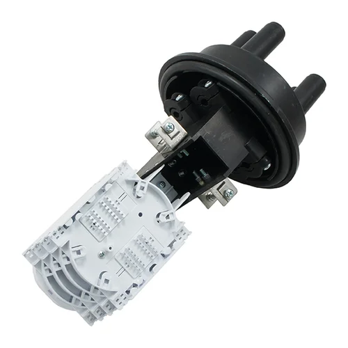

Комплект поставки:
Наименование Количество
Корпус 1 шт.
Герметизирующая прокладка 1 шт.
Механизм герметизации 1 комплект
Сплайс-кассета 6 шт.
Каркас для сплайс-кассет 1 шт.
Расходные материалы 1 комплект
Руководтсво по монтажу 1 шт.
Тип конструкцииТупиковая
Тип герметизацииПод термоусадку
Количество соединяемых волокон72
Количество кабельных вводов5
Диаметр кабельных вводов, мм4 - Ø17,5
1 - 40х65
Количество сплайс-кассет7/6 (максимальное/в комплекте)
Степень защитыIP68
Температура хранения, °Cот -60 до 70
Температура эксплуатации, °Cот -70 до 75
Габаритные размеры,мм350х227 (длина/диаметр)
ВЕС, КГ1,7
