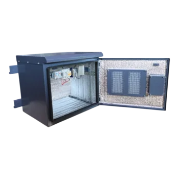

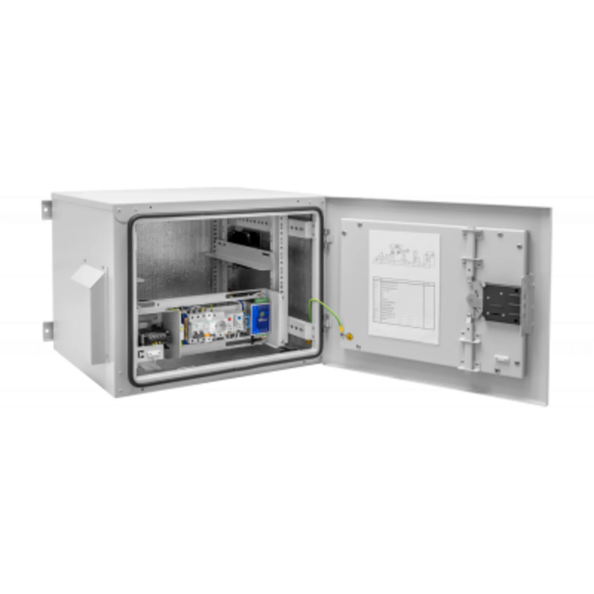

Уличный всепогодный шкаф 9U глубиной 600 мм предназначен для размещения активного и пассивного телекоммуникационного оборудования с обеспечением стабильного температурного режима.
Подходит для эксплуатации как в закрытых помещениях, так и на открытом воздухе.
Поддержание температурного режима осуществляется за счёт системы климат-контроля, предотвращающей образование конденсата и замерзание оборудования.
Надёжная защита на всех уровнях: решётка предотвращает механические повреждения и попадание влаги, а встроенный фильтр эффективно задерживает пыль, обеспечивая стабильную и долговечную работу оборудования.
Поворотная заглушка надёжно защищает замок от снега, наледи, пыли и загрязнений, сохраняя его работоспособность в любых условиях.
Замок с ригельной системой обеспечивает равномерное прижатие двери по всему периметру и повышает антивандальную стойкость.
Система заземления металлических элементов обеспечивает безопасность людей и оборудования, предотвращая поражение электрическим током.
Надёжные петли исключают провисание двери даже при длительной эксплуатации. Скрытая установка повышает защиту от несанкционированного доступа. Конструкция шкафа позволяет перевесить дверь на любую сторону.

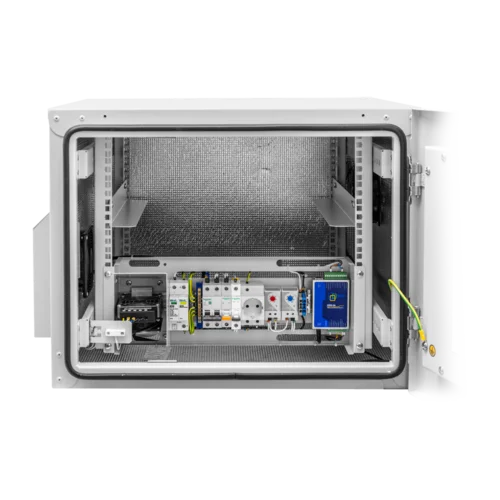

Тепловентилятор поддерживает стабильную и равномерную температуру внутри шкафа с электрическими и электронными модулями, предотвращая образование конденсата и замерзание.
В шкафах с активной вентиляцией установлен вентиляторный модуль с возможностью работы на вдув или выдув.
Предустановленная ВРУ сокращает время ввода шкафа в эксплуатацию и снижает затраты. Термостаты позволяют точно настраивать температурный режим.
Регулируемые по глубине 19" направляющие толщиной 1,5 мм обеспечивают гибкость монтажа оборудования. Сварной металлический корпус с внутренней термоизоляцией из негорючего материала повышает надёжность и безопасность. Резиновый уплотнитель по периметру проёма защищает от пыли и влаги.

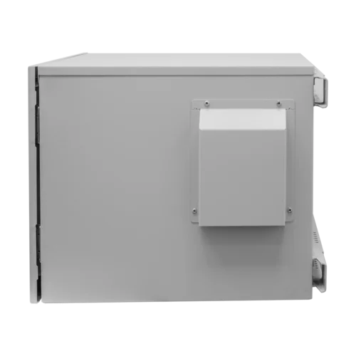

Защитные кожухи на воздушные фильтры формируют корректный воздушный поток внутри шкафа, предотвращая сквозное продувание и стабилизируя микроклимат.
Несъёмные крепёжные элементы повышают жёсткость конструкции и её нагрузочную способность. Универсальный кронштейн позволяет устанавливать шкаф на опору или крепить к стене.
Съёмная заглушка в основании обеспечивает удобный ввод кабеля. В комплект входят гермовводы IP54 для защиты от пыли и влаги.
Шкаф соответствует климатическому исполнению У2 по ГОСТ 15150 и рассчитан на эксплуатацию при температуре от −50 °C до +45 °C и относительной влажности до 80% при +20 °C. Степень защиты — IP54.

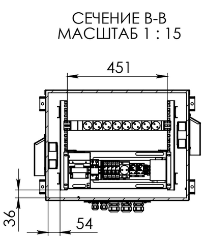

3D-модели и чертежи

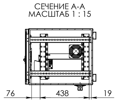

Добрый день. Скажите, пожалуйста, где можно скачать техническую документацию на шкаф? В частности интересует электрическая схема. Заранее спасибо за ответ.
NAG
22.06.2023, 04:21
Добрый день В разделе ссылки и загрузки есть паспорт, в нем есть необходимая информация. От 6 шкафов готовы изготовить под ваше ТЗ, просьба связаться с вашим менеджером в нашей компании. Спасибо

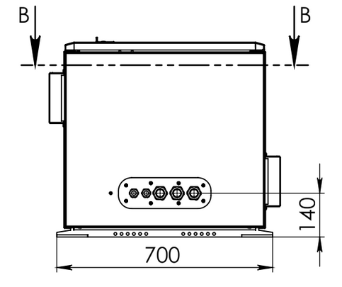

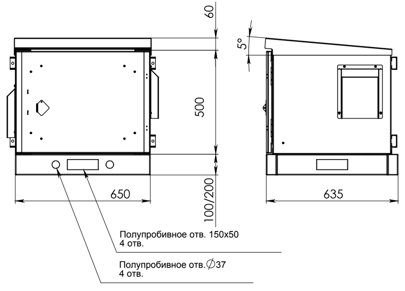

Добрый день. Подскажите, пожалуйста, артикулы цоколя и крыши для данного шкафа. Спасибо.
NAG
15.06.2023, 03:56
Добрый день. SNR-OWC-BASE-CHE Цоколь для уличных всепогодных шкафов серии SNR-OWC (600x600 мм) SNR-OWC-TOP-CHE Скатная крыша для уличных всепогодных шкафов серии SNR-OWC (600x600 мм)
