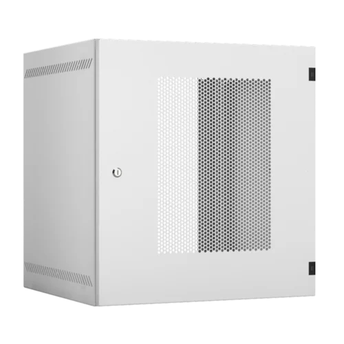

Настенный шкаф серии EC-WA предназначен для установки сетевого, коммуникационного, кроссового, активного, пассивного и волоконно-оптического оборудования внутри офисных и производственных помещений. Рекомендуется установка оборудования стандарта 19 дюймов (19”) в соответствии с МЭК 297-1.
Конструктивные особенности

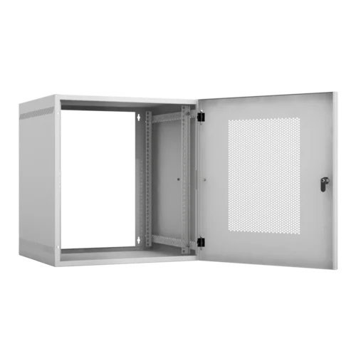

Шкаф серии EC-WA по конструктиву является сварным. Шкаф выпускается в настенном варианте. Для фиксации на вертикальной задней поверхности шкафа предусмотрены 4 вертикальных паза шириной 6мм с круговым центральным расширением под диаметр 12,5мм. Ввод кабеля может осуществляется через кабельные вводы в крыше или основании. Закрыты выламываемыми заглушками. Размер отверстий кабельного ввода составляет 270х56мм. Для установки оборудования стандарта 19”, шкафы оснащаются одной парой монтажных направляющих для шкафов глубиной 400мм, и двумя парами направляющих для шкафов глубиной 500мм. Глубину установки оборудования на монтажных направляющих внутри шкафа можно изменять благодаря отверстиям на боковой раме с шагом 20мм. Металлические части шкафа соединяются проводами заземления на шпильку М4. Провода заземления входят в базовую комплектацию. Шпильки заземления располагаются на внутренней части боковых стенок шкафа, по 1 шт на каждой стенке. Максимально допустимая распределенная нагрузка на шкаф серии EC-WA составляет 30 кг. Степень защиты шкафа IP20. Антикоррозионное  покрытие шкафа выполнено порошковой полиэфирной краской.
