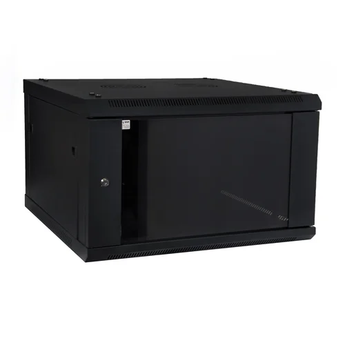

Телекоммуникационные шкафы серии TWC предназначены для компактного размещения оптического и электротехнического оборудования систем передачи данных. Небольшие размеры по сравнению с напольными телекоммуникационными шкафами позволяют размещать не только в закрытых серверных, но и в офисных помещениях, коридорах и лестничных пролётах. Современный дизайн легко и эргономично впишется в любой интерьер.
Конструктивные особенности:
  • 6 вентиляционных отверстий обеспечивают эффективную естественную конвекцию воздуха в шкафу.

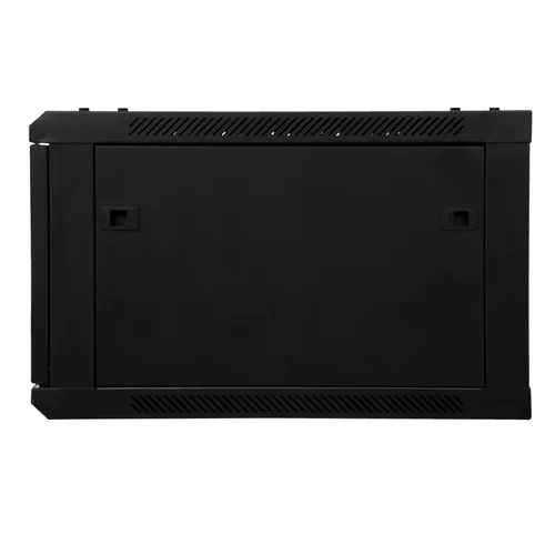

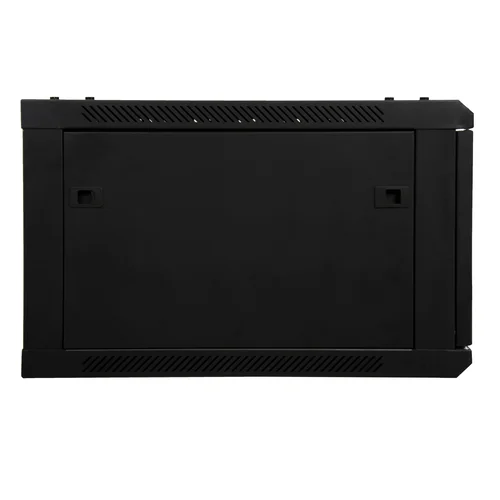

  • Боковые панели шкафов - легкосъемные для упрощения доступа к установленному оборудованию, снабжены защелками.

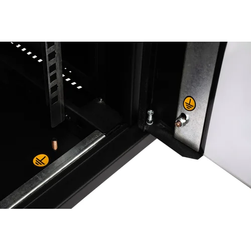

  • Дверь и корпус шкафа снабжены болтами заземления.

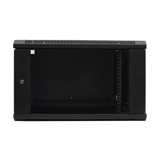

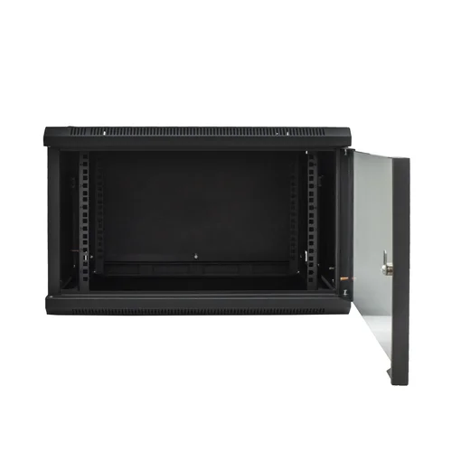

  • Установка двери возможна как с правой, так и с левой стороны.

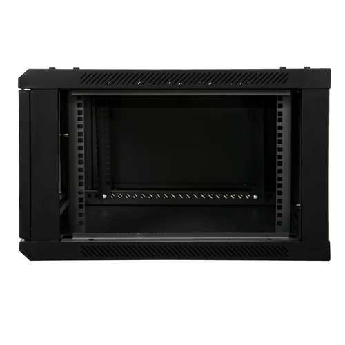

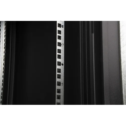

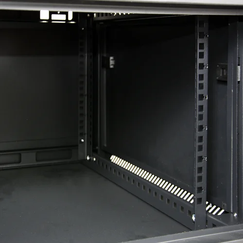

  • В комплекте идут монтажные вертикальные направляющие для крепления стандартного 19 дюймового оборудования. Направляющие пронумерованы в соответствии с количеством юнитов, для упрощения процесса монтажа. Направляющие регулируются по глубине при помощи крепёжного набора. Максимальное полезное расстояние между направляющими 445мм, длина уголка для оборудования составляет 425мм.

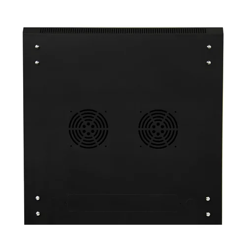

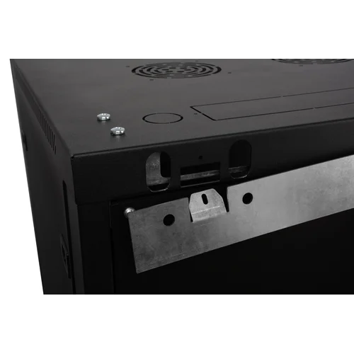

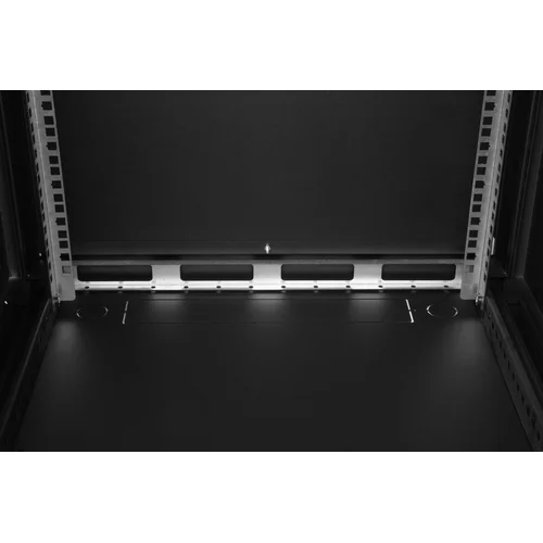

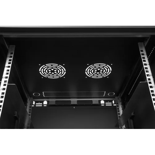

  • Ввод кабеля осуществляется через верхнюю или нижнюю панели шкафа через предусмотренные кабельные вводы размером 340х56мм. В крышу шкафа предусмотрена установка двух 120мм вентиляторов либо вентиляторного модуля.

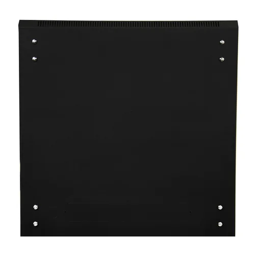

  • Шкаф крепится к стене при помощи универсального кронштейна в четырёх точках.

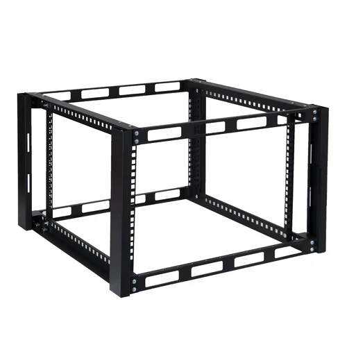

Составные части шкафа.png 1. Рама
2. Боковая дверь
3. Монтажная рама
4. Монтажная направляющая
5. Передняя дверь
6. Замок
