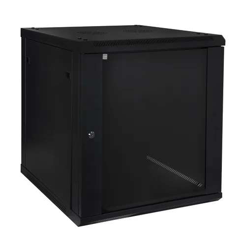

Настенный телекоммуникационный шкаф SNR, 19", 12U, 600х600х635 мм (ШхГхВ), разборный, со стеклянной дверью, чёрный
Шкаф телекоммуникационный настенный 12U, 600х600х635 (ШхГхВ)
14 030
завтра, бесплатно

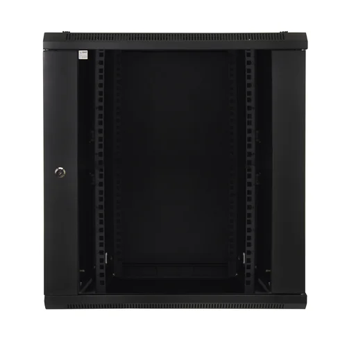

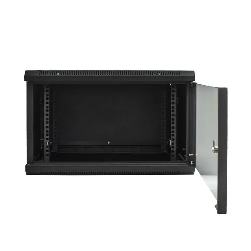

Телекоммуникационные шкафы серии TWC предназначены для компактного размещения оптического и электротехнического оборудования систем передачи данных. Небольшие размеры по сравнению с напольными телекоммуникационными шкафами позволяют размещать не только в закрытых серверных, но и в офисных помещениях, коридорах и лестничных пролётах. Современный дизайн легко и эргономично впишется в любой интерьер.
Конструктивные особенности:

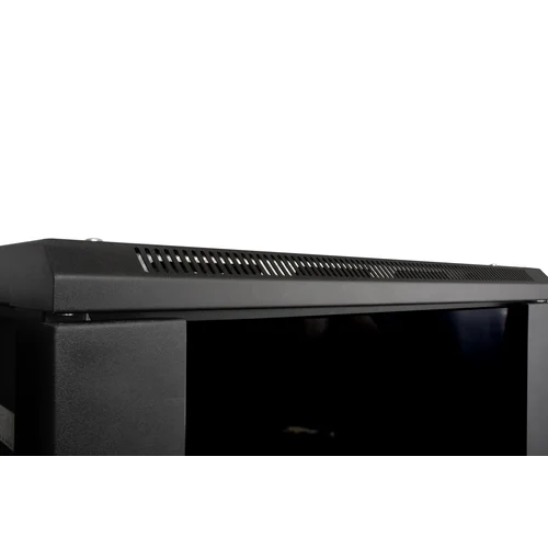

  • 6 вентиляционных отверстий обеспечивают эффективную естественную конвекцию воздуха в шкафу.

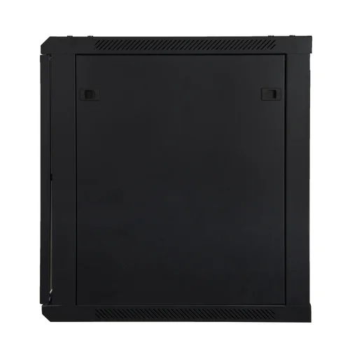

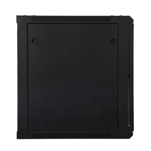

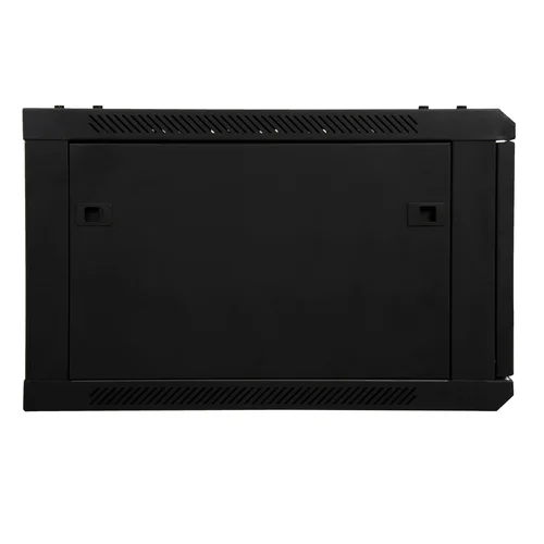

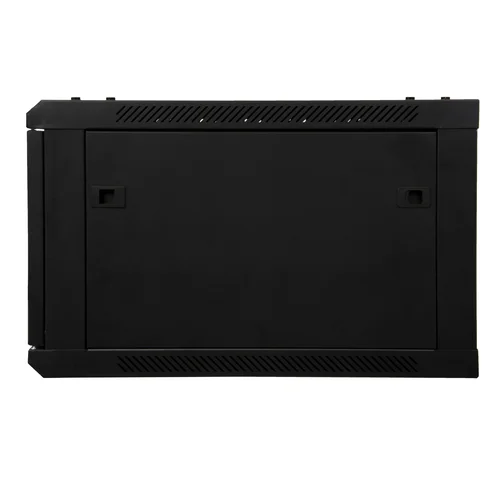

  • Боковые панели шкафов - легкосъемные для упрощения доступа к установленному оборудованию, снабжены защелками.

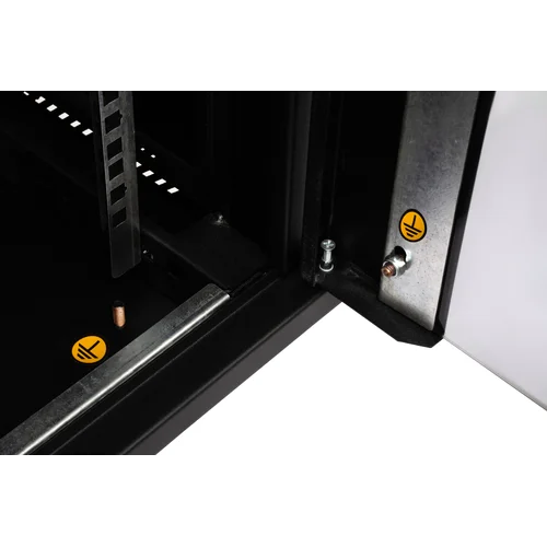

  • Дверь и корпус шкафа снабжены болтами заземления.

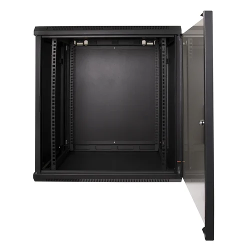

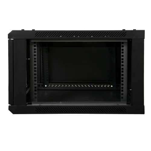

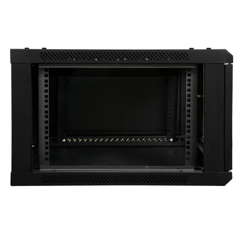

  • Установка двери возможна как с правой, так и с левой стороны.

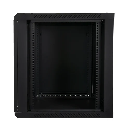

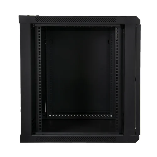

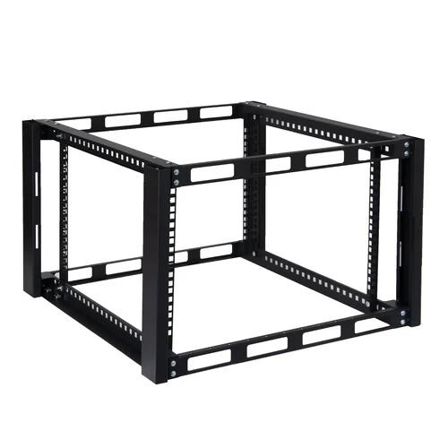

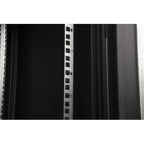

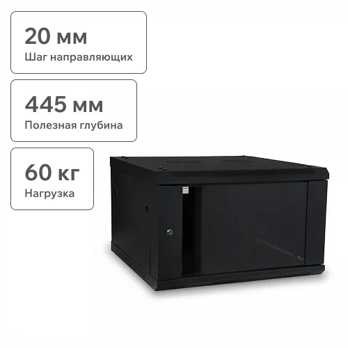

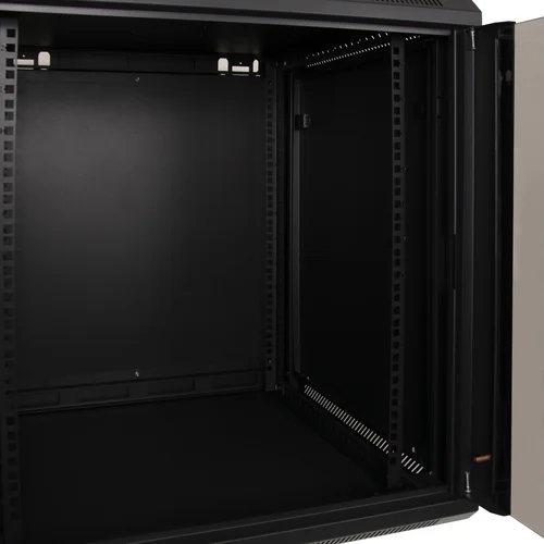

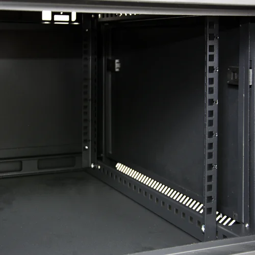

  • В комплекте идут монтажные вертикальные направляющие для крепления стандартного 19 дюймового оборудования. Направляющие пронумерованы в соответствии с количеством юнитов, для упрощения процесса монтажа. Направляющие регулируются по глубине при помощи крепёжного набора. Максимальное полезное расстояние между направляющими 445мм, длина уголка для оборудования составляет 425мм.

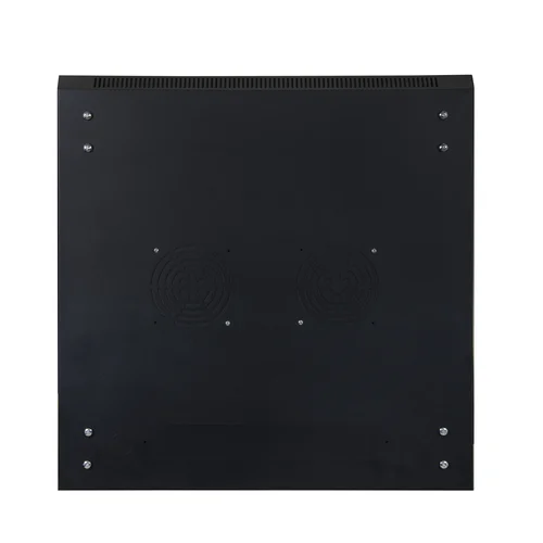

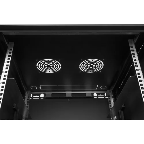

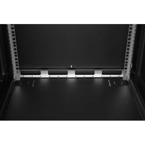

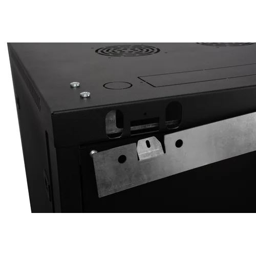

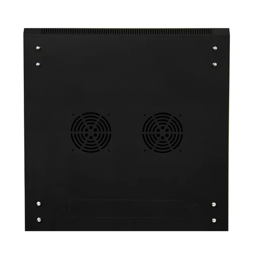

  • Ввод кабеля осуществляется через верхнюю или нижнюю панели шкафа через предусмотренные кабельные вводы размером 340х56мм. В крышу шкафа предусмотрена установка двух 120мм вентиляторов либо вентиляторного модуля.

Конструкция
Составные части шкафа.png 1. Рама
2. Боковая дверь
3. Монтажная рама
4. Монтажная направляющая
5. Передняя дверь
6. Замок
