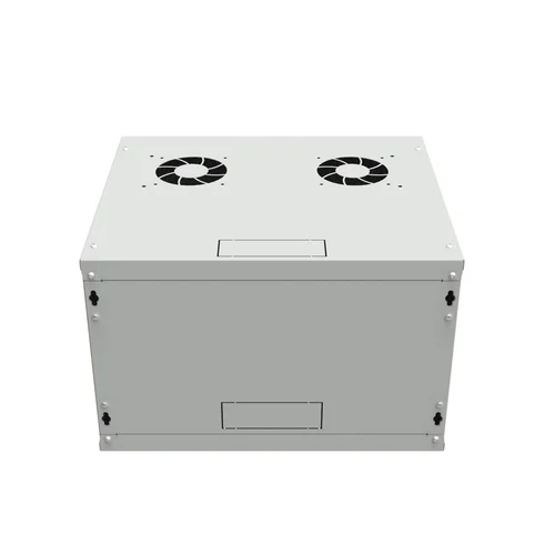

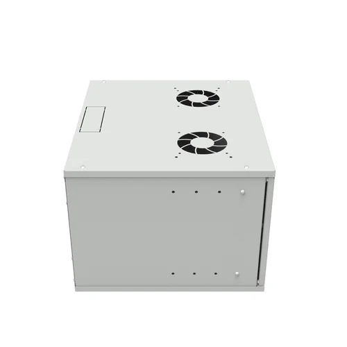

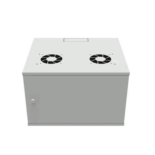

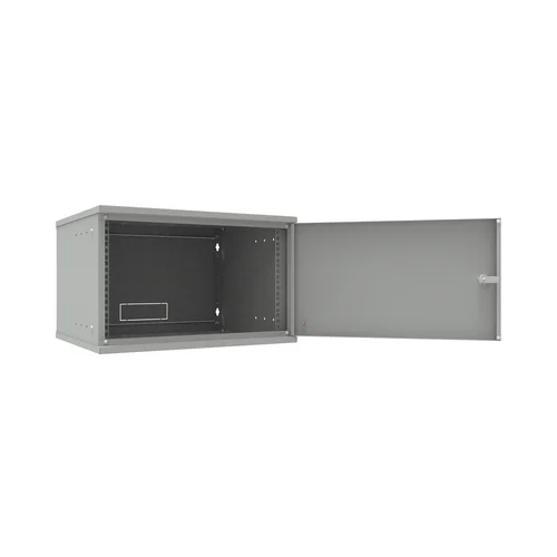

Универсальные сборно-разборные шкафы серии "LITE" предназначены для размещения телекоммуникационного и другого оборудования стандарта 19 дюймов (19") внутри помещений, высота от 4 до 18U.
Конструкция шкафа состоит из дна, крыши, двери со стеклом в металлической рамке (либо цельнометаллической), двух боковых стенок и задней стенки. Шкаф комплектуется регулируемыми по глубине монтажными 19'' уголками, замком двери. Дверь перенавешиваемая. В основании, крыше и задней стенке шкафа выполнены кабельные вводы (полупробивные отверстия 150х50). Имеется возможность заземления всех элементов шкафа. В крыше шкафа предусмотрена перфорация с возможностью установки двух вентиляторов размером 120мм.
Шкафы с глубиной 300 и 450мм поставляются с 2 направляющими для установки только спереди. В комплекте шкафа глубиной 600мм предлагается 4 направляющих для установки как спереди, так и сзади.
Серия "LITE" сочетает в себе высокое качество используемых материалов, надежность, прочность и при этом простую конструкцию с доступной ценой. Поставляется в разобранном виде и компактной индивидуальной упаковке из многослойного картона.​
