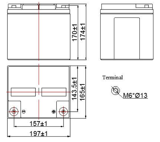

Габаритные размеры аккумулятора

Тип АКБСтационарный GP AGM VRLA
Номинальное напряжение, В(DC)12
Емкость (25°С), Ач40
Тип клеммM6
Внутреннее сопротивление,мОм10
Максимальный ток заряда, А8
Максимальный ток разряда, А248 (5сек)
Диапазон рабочих температурразряд: -40˚С ~ 50˚С
заряд: -20˚С ~ 45˚С
хранение: -20˚С ~ 40˚С
Саморазряд< 4% в месяц, при 25°С
Срок службы10 лет
Высота, мм174
Ширина, мм165
Длина, мм197
Вес, кг11,9
