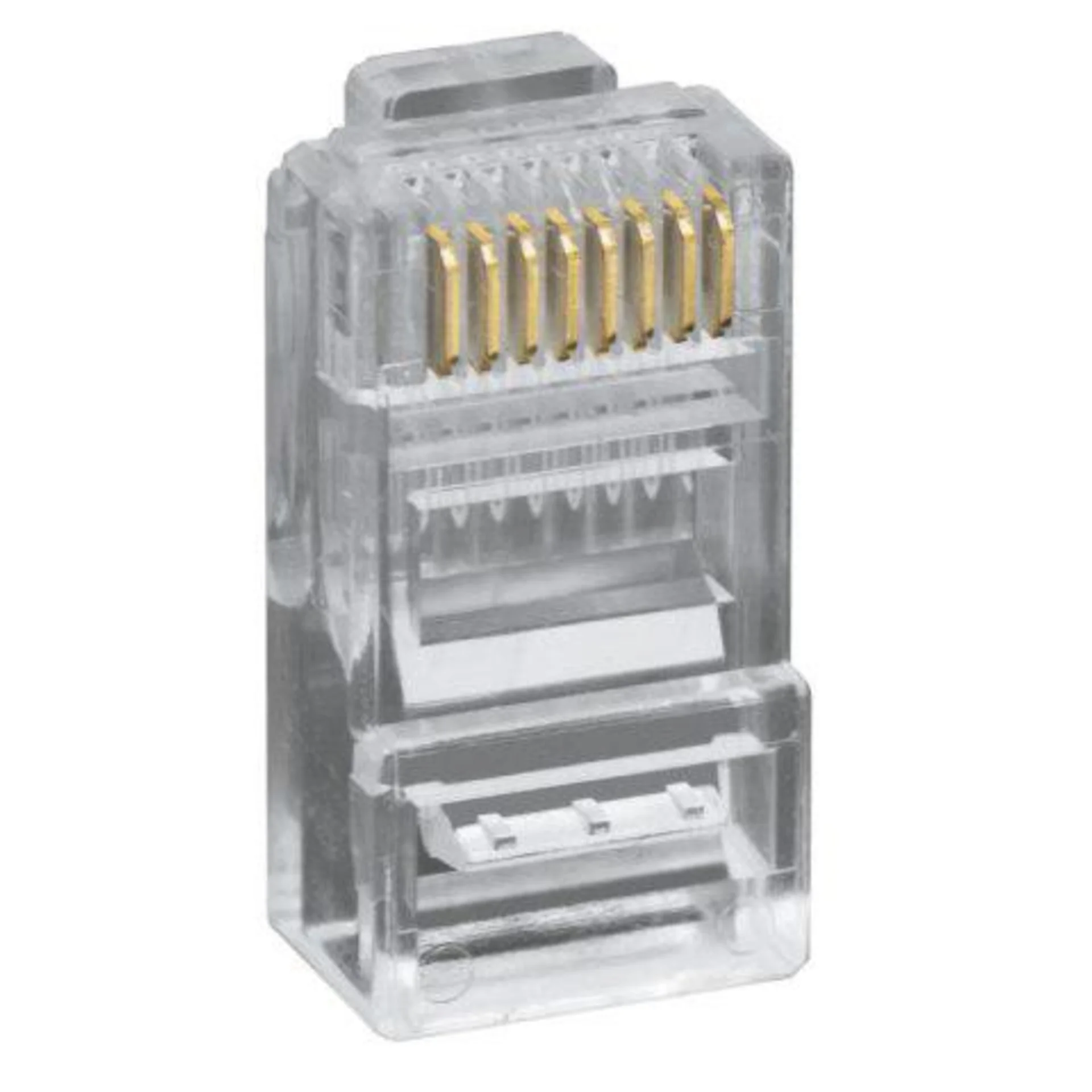

Коннекторы (разъемы) предназначены для оконцевания медных одножильных кабелей при производстве патчкордов, а также при строительстве медных линий связи.
Аббревиатура RJ означает "Registered Jack" ("Стандартное Гнездо") и относится к конфигурациям, носящим общее название "Универсальных Кодов Классификации Сервиса" (Universal Service Ordering Codes) и описывающими семейство схем разводки телекоммуникационных интерфейсов USOC.
Коннекторы имеют простую конструкцию и состоят из корпуса, группы контактов и кабельного ввода.
  • Корпус изготавливается из прозрачного поликарбоната и ориентирован на эксплуатацию в широком температурном диапазоне, а также имеет имеет специальную защелку, которая обеспечивает надежную фиксацию коннектора в подключаемом оборудовании.
  • Группа контактов производится из металлов, которые обладают высокой проводимостью. Дополнительно в целях улучшения проводимости контакты покрываются различным слоем драгоценных металлов. В зависимости от своего назначения коннекторы имеют разное количество контактов.
Коннекторы производятся в экранированном / неэкранированном исполнении, со вставкой / без вставки.
  • Конструкция экранированных разъемов в отличии от неэкранированных имеет металлический корпус, который соединяется с экраном кабеля, и позволяет работать с экранированным оборудованием.
  • В коннекторах без вставки разводка кабеля производится непосредственно в самом разъеме, после чего происходит его обжим специальным инструментом. В коннекторах со вставкой наоборот - разводка выполняется в специальной вставке, которая помещается в разъем и только после этого выполняется обжим.
Конструкция и электромеханические параметры коннеторов отвечают требованиям соответствующих стандартов IEC. К заказу доступны несколько типов коннекторов (см.вкладку Доп. описание).

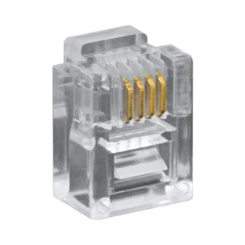

SNR-RJ-11 RJ-11 (6P4C) 3 неэкранированное 16 МГц
SNR-RJ-45 RJ-45 (8P8C) 5е неэкранированное 100 МГц

Тип коннектораRJ-45
Категория5e
Полоса пропускания, МГц100
ИсполнениеНеэкранированный
Материал контактовФосфатированная бронза с золотым напылением 1,25 мкм
Материал корпусаПоликарбонат
Тип ножейПод одножильный кабель
Диаметр проводников, мм0,51-0,40 (24-26 AWG)
Температура эксплуатации, °Cот -30 до 80
Количество в упаковке100
