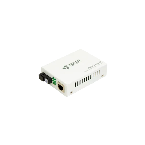

Медиаконвертер для преобразования 10/100Base-T в 100Base-FX, Tx/Rx: 1550/1310, расстояние до 20 км.
Медиаконвертер 10/100Base-T / 100Base-FX, Tx/Rx: 1550/1310нм, V3
1 512 ₽
завтра, бесплатно
Отгрузим в ТК для доставки: 1 декабря
Медиаконвертер SNR-CVT-100A-V3 и SNR-CVT-100B-V3 осуществляют преобразование интерфейсов «витая пара - одномодовый оптический кабель по одному волокну» для сетей Ethernet 10/100BASE-TX и 100BASE-FX. Устройства позволяют одновременно передавать и получать сигналы на длинах волн 1310 нм и 1550 нм по одному оптическому волокну на расстояние до 20 км.  Медиаконвертеры имеют 1 порт RJ-45 для витой пары и 1 порт для оптического кабеля (SC-коннектор). На порту для витой пары реализована поддержка автоматического определения скорости, режимов работы (полнодуплексный или полудуплексный), полярности MDI/ MDI-X, что упрощает установку медиаконвертера в существующей сети.
Основное отличие данной модели от SNR-CVT-100A и SNR-CVT-100B это отсутствие функции LFP и блока DIP переключателей.
Применение новых технологий позволило сделать ее более доступной, модель предназначенна для массовых подключений клиентов по технологии FTTH
Тип трансивераВстроенный
Диапазон волны Тх, нм1550
Максимальное расстояние, км10-20
Возможность установки в шассиДа
Скорость передачи100Mb

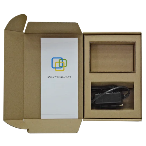

Здравствуйте, подскажите медиаконверторы укомплектованы блоками питания? Гарантийный срок есть? Нужна пара на одномодовое волокно 10/100 М.
NAG
09.09.2025, 07:00
Добрый день! В комплекте с медиаконвертором есть блок питания. Срок гарантии: 12 месяцев
