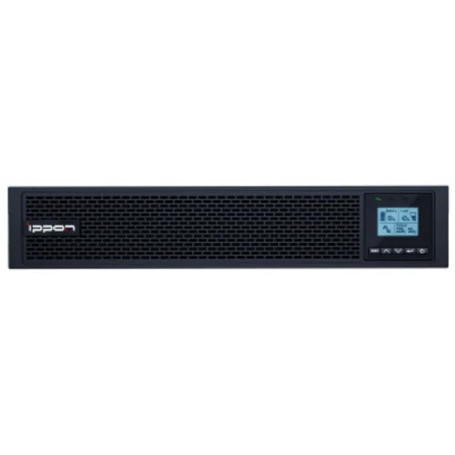

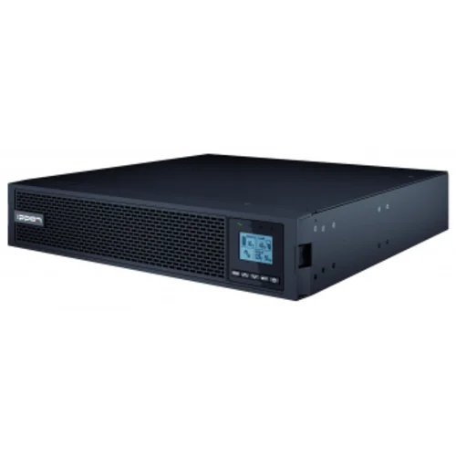

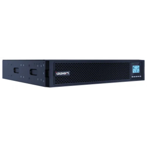

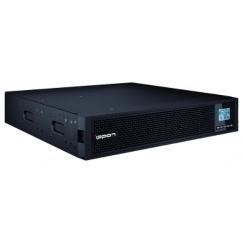

INNOVA RT II – однофазный онлайн источник бесперебойного питания с синусоидальной формой выходного напряжения.
Источник бесперебойного питания Ippon Innova RT II 1000 1000Вт 1000ВА черный
IPPON
57 373
Гарантия 24 месяца
Особенности:
  • Однофазный ИБП с двойным преобразованием входного напряжения (On-line UPS)
  • Синусоидальная форма выходного напряжения

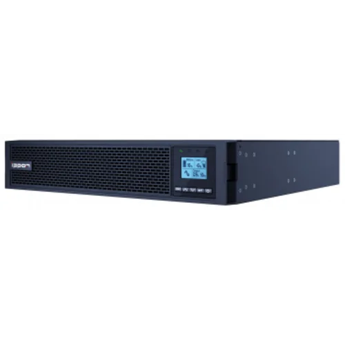

  • Возможность установки в горизонтальном и вертикальном положении
  • Возможность установки в 19” стойку (форм-фактор 2U Rackmount) с помощью дополнительного комплекта для монтажа
  • Полное цифровое управление
  • Высокая удельная мощность и выходной коэффициент мощности 1,0
  • Широкий диапазон входного напряжения: 110 ~ 300 В переменного тока
  • Высокий КПД: 93% для ИБП INNOVA RT ll 2000/3000, 89% для UPS INNOVA RT ll 1000
  • Общее гармоническое искажение входного тока 5%
  • Встроенный порт Ethernet и порт WLAN (опционально) позволяют использовать мобильное приложение Winpower View: можно удаленно следить за состоянием ИБП и получать информацию о критических событиях ИБП

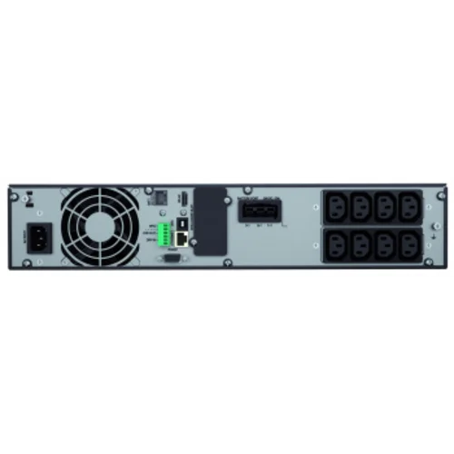

  • Встроенные коммуникационные порты: удаленное отключение питания (RPO), "сухие контакты", RS-232 (COM), USB, интеллектуальный разъём
  • Возможность увеличения времени автономной работы при подключении дополнительных батарейных модулей (приобретаются дополнительно)
  • Автоопределение количества внешних дополнительных батарейных модулей
  • Поворотный матричный ЖК-дисплей для отображения информации режиме работы, состоянии нагрузки, событиях, измерениях и настройках и переключения рабочих режимов
  • Легкая замена встроенных аккумуляторов
  • Возможность работы без аккумулятора
  • Режим ECO

Тип ИБПOn-line
Форм-факторRack Tower
Мощность (ВА)1000
Мощность (Вт)1000
Коэффициент выходной мощности (PF)1
Эффективность (КПД) в режиме работы от сети89
Входные характеристики
Фаза, вход1
Входное соединениеIEC 320-C14
Напряжение на входе (В)160-300В
Частота на входе (Гц)40-70Гц
Выходные характеристики
Фаза, выход1
Форма выходного сигналаЧистая синусоида
Тип и количество выходных розеток(8) IEC 60320 C13
Напряжение на выходе (В)200 / 208 / 220 / 230 / 240
Аккумуляторные батареи
Наличие встроенных АКБДа
Технология АКБСвинцово-кислотные
Емкость АКБ (Ач)7
Количество АКБ (шт)3
Напряжение АКБ (В)36
Время обеспечения резервным питанием при 50% нагрузке11
Интерфейсы
Коммуникационный портRS-232
SNMP слот (опционально)
Сухие контакты
USB
Условия эксплуатации
Температура эксплуатации, °Cот 0 до 40
Физические характеристики
Размеры ИБП ВхШхГ (мм)85,5х438х445
Вес ИБП, кг14,3
