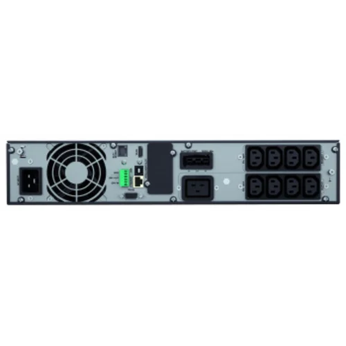

Тип и количество выходных розеток(1) IEC 320 C19; (8) IEC 60320 C13

Коммуникационный портСухие контакты
USB
SNMP слот (опционально)
RS-232
