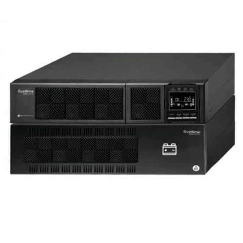

SRTSE10KRTXLI-NC ИБП Smart-Save Online SRT Systeme Electric 10000 ВА, конвертируемый форм-фактор 5U, 230 В, 1:1, клеммный вход/выход, SmartSlot, LCD, USB, SNMP карта, параллельное резервирование, версия с возможностью увеличения времени автономии, 2 кор.
ИБП Smart-Save Online SRT Systeme Electric 10К,XL,RT5U,1:1,клм,SSlot,NC,прл,2кор
Systeme Electric
ИБП серии Smart-Save Online SRT обеспечивают защиту чувствительного электронного оборудования при нарушениях подачи электроэнергии, скачках напряжения и тока, колебаниях напряжения в электросети и крупных сбоях энергосистемы. ИБП обеспечивает подачу резервного питания от батареи к подключенному оборудованию до возвращения сетевого питания на нормальный уровень или до полного разряда батареи. В числе преимуществ этой серии — широкий диапазон входной сети, корректировка коэффициента мощности на входе, наличие USB и последовательного портов для коммуникации с компьютером, а также возможность установки опциональных коммуникационных карт: сухие контакты, Modbus.

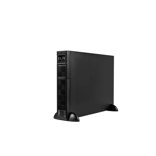

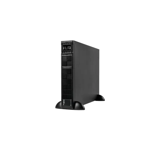

  • Конвертируемый форм-фактор с опциями: напольной установки или установки в серверные стойки (необходимо приобрести комплект для монтажа в стойку)

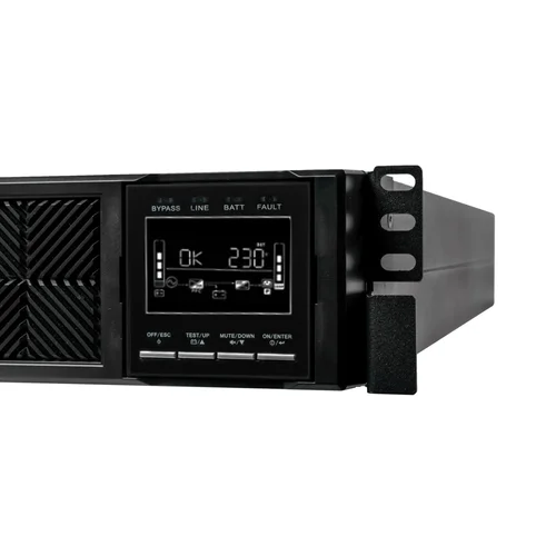

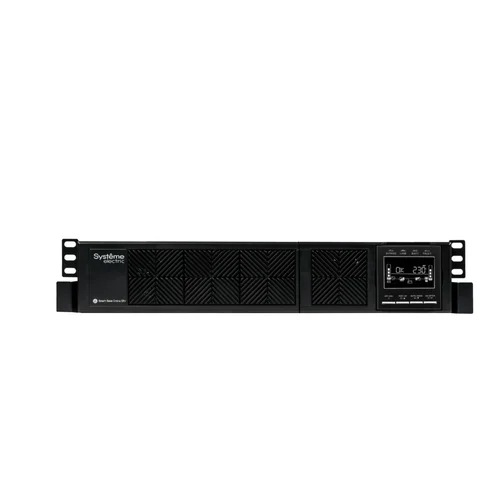

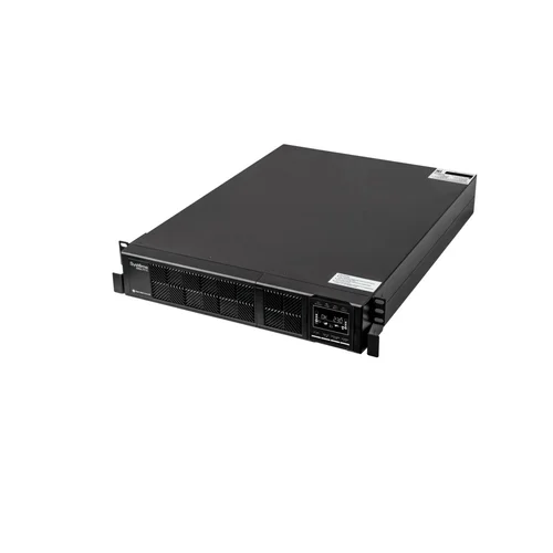

  • Продвинутый LCD-дисплей и звуковая сигнализация

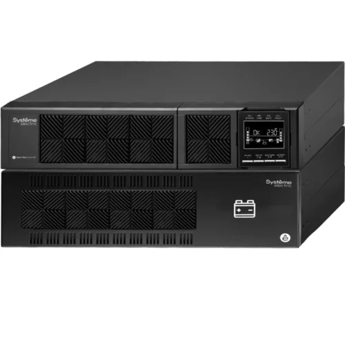

  • Возможность увеличения времени автономной работы за счет подключения до 10 дополнительных аккумуляторных батарей

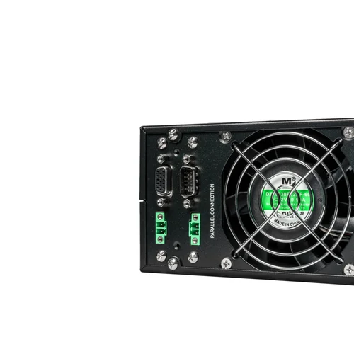

  • Кабель параллельного соединения ИБП (1)
  • Кабель совместного тока (1)

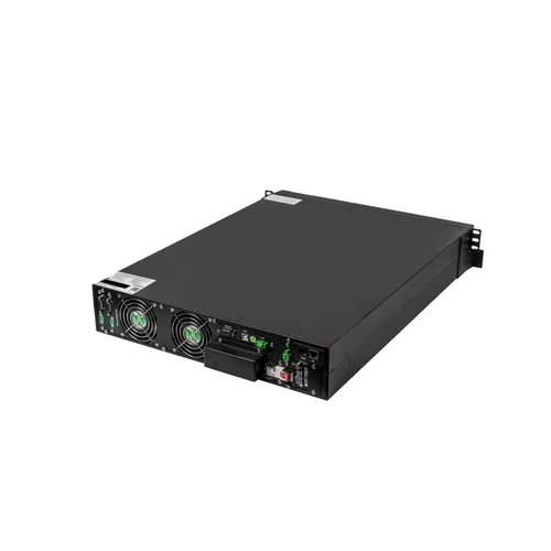

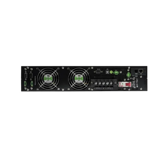

Опционально: Для установки в 19" конструктив, понадобится комплект монтажных рельсов. ИБП состоит из двух корпусов: для силового блока понадобится SE1RK - 1 шт, для батарейного блока  SE2RK - 1 шт.

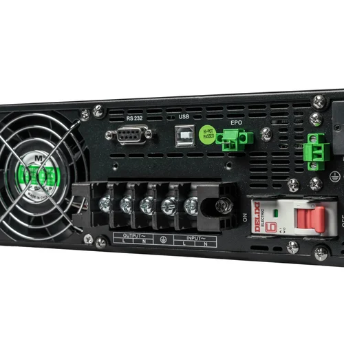

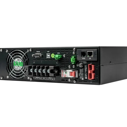

  • Входное подключение: входные клеммы

  • Выходное подключение: выходные клеммы

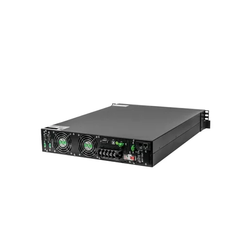

Коммуникационные средства:
  • USB communicational port type B, RS-232 port, Intelligent Slot, коннектор подключения батареи,
  • EMBS (external maintenance bypass switch) port ,
  • порт параллельного соединения ИБП, порт совместного тока
  • SNMP карта есть
  • Emergency power off (EPO) есть

  • Монтаж батареи: внешний батарейный блок
  • Внешний батарейный блок: BPSE240RT3U9
  • Количество внешних батарейных блоков: 10 (максимум)

Индикация: LCD дисплей поворотный состояние ИБП, уровень нагрузки, уровень заряда батареи, входное/выходное напряжение, таймер разряда, неисправность

Входное соединениеКлеммный терминал: фаза, нейтраль и заземление
Напряжение на входе (В)110–300В±3% - 50% нагрузка, 176–300В±3% - 100% нагрузка
Частота на входе (Гц)40-70
Выходные характеристики
Фаза, выход1
Тип и количество выходных розетокКлеммный терминал: одна фаза, нейтраль и заземление
