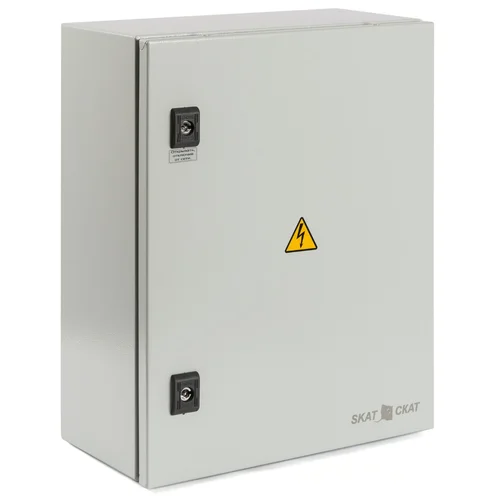

SKAT SMART UPS-600 IP65 SNMP Wi-Fi представляет собой современный экономичный источник бесперебойного питания с функциями защиты и контроля и может быть использован для питания мощных систем видеонаблюдения, устройств аварийного освещения, систем контроля и управления доступом, электроприводов ворот, шлагбаумов, систем видеомониторинга (безопасный город), систем автоматики и телеметрии, а также для электропитания другого электрооборудования.
SKAT SMART UPS-600 IP65 SNMP Wi-Fi отличается надёжностью, удобством и простотой обслуживания и эксплуатации и обеспечивает подключенные к его выходу устройства длительным, стабилизированным электропитанием при отсутствии напряжения сети, используя при этом электроэнергию, запасённую во внешних аккумуляторных батареях. Необходимое количество АКБ для работы – 2 шт., минимальная требуемая ёмкость – от 40 Ач. Для размещения АКБ рекомендуется использовать отсек АО 2/100 исп.5М. Время резерва зависит только от ёмкости АКБ, допускается использование автомобильных АКБ.
SKAT SMART UPS-600 IP65 SNMP Wi-Fi имеет герметичное исполнение и рассчитано на круглосуточный режим работы на открытом воздухе и в помещениях с неблагоприятными условиями эксплуатации (повышенным уровнем влажности, содержания пыли и вредных веществ) при температуре окружающей среды от -40  ºС до +40  ºС и относительной влажности до 100 % (при 25  ºС).
