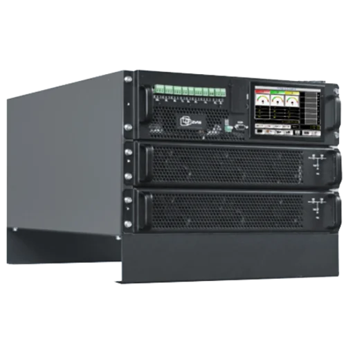

Шасси модульного ИБП 30 кВА/30 кВт, ток заряда 10,6А, возможность установки до 2 модулей по 15 кВА
Проектный товар
Шасси модульного источника бесперебойного питания 30 кВА/30 кВт серии СМ, 2 слота для силовых модулей 15 кВА/15 кВт (SNR-UPS-ONRT-030-15CMX33)

Шасси модульного источника бесперебойного питания 30 кВА (PF1.0) серии CM  Шасси вмещает в себя до 2 модулей мощностью 15 кВА (силовые модули 15 кВА приобретаются отдельно).
Модульный онлайн ИБП серии CM предназначен для защиты систем трехфазного электропитания серверных, ЦОД, промышленного и медицинского оборудования от перебоев в работе электросети, перепадов и искажений напряжения и частоты, импульсных и высокочастотных помех.
Модульные ИБП подходят для быстро растущего малого и среднего бизнеса: их архитектура позволяет расширять конфигурацию по мере роста бизнеса до 30 кВА. Данная конструкция ИБП позволяет обеспечить резервирование или гибкое наращивание мощности.
Модульные источники бесперебойного питания серии СM объединяют в себе современные трехуровневые технологии выпрямителей IGBT (биполярных транзисторов с изолированным затвором) с управляющей логикой DSP (цифровых сигнальных процессоров). Обладая высоким коэффициентом входной мощности, низким показателем THDi (суммарное значение коэффициента нелинейных искажений) и высокой эффективностью системы, данные устройства могут работать с любыми типами нагрузок. Модульная конструкция обеспечивает надежную и стабильную работу критического оборудования.
Каждый силовой модуль имеет возможность горячей замены, что позволяет легко увеличивать мощность и упрощает обслуживание системы. Независимое управление каждым модулем исключает риски, связанные с отказом вследствие выхода из строя одного элемента. При отказе или отсоединении одного модуля система продолжает работать и обеспечивать бесперебойную подачу электроэнергии, гарантируя высокий уровень надежности и защиты.
