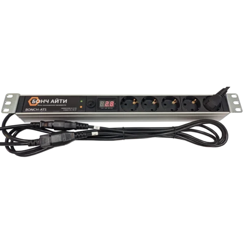

Блок силовых розеток с АВР BONCH-ATS/PDU предназначен для автоматического переключения на электроснабжение от резервной линии в случае отказа основной, используются в составе системы электроснабжения, имеющей два независимых силовых фидера.
Особенности BONCH-ATS/PDU
  • Инновационность: собственная уникальная разработка российских ученых
  • Быстродействие: гарантированное время переключения на резервный ввод составляет до 14 мс
  • Удобство исполнения: стандартный стоечный горизонтальный PDU для стандартного 19-дюймого шкафа. Стандартное подключение к источникам и блокам питания
  • Необходимая мощность: возможность подключения нагрузки до 1.7 кВт
  • Надежность: высокое качество сборки и проверка функций на оборонном заводе
  • Стоимость: доступная цена основана на решении исключительно АВР
Способ применения BONCH-ATS/PDU
В телекоммуникационном шкафу с двумя вводами питания
BONCH-ATS/PDU включается в разные вводы (в т.ч. и различные PDU) и таким образом обеспечивает:
  • работу оборудования, имеющего один блок питания при отключении одного ввода или срабатывании защиты на PDU непосредственно в стойке (например, при К.З. Блока питания, оборудования с 2 БП);
  • непрерывную работу оборудования при проведении работ на электрооборудование (замена PDU, автоматов в ЩГП, проведении профилактический работ на любом из вводов питания).
В телекоммуникационном шкафу с одним вводом электропитания
BONCH-ATS/PDU включается основным вводом в ИБП, резервным вводом – в сеть 220В. Оборудование, критичное к отключению включается в АВР. Таким образом, организуется так называемый Байпас автоматический, быстродействующий, позволяющий обеспечить:
  • работу оборудования и ПО, включенного в АВР, продолжить работу корректно, без отключений/зависаний/приостановке сервисов при выходе из строя ИБП;
  • без отключения сервисов провести замену, обслуживание, профилактику ИБП;
  • без отключения сервисов провести замену, обслуживание, профилактику линии электропитания.
Общие характеристики
Тип PDUСтоечный переключатель нагрузки
Монтаж PDUСтоечный
Тип розетокSchuko
Количество розеток5
Длина шнура, м1,7
Тип входной вилкиIEC320 C14
Температура эксплуатации, °Cот 0 до 40
Температура хранения, без конденсации, °Сот -20 до 40
Габаритные размеры (ВхШхГ), мм45х484x45
Характеристики напряжений и токов
Фаза, вход1
Номинальное напряжение на входе, В220
Частота переменного тока на входе, Гц50-60
Максимальный ток нагрузки8 A
Потребляемая устройством от сети мощность, не более, Вт1
Временные характеристики
Время переключения между входами, мсдо 14
