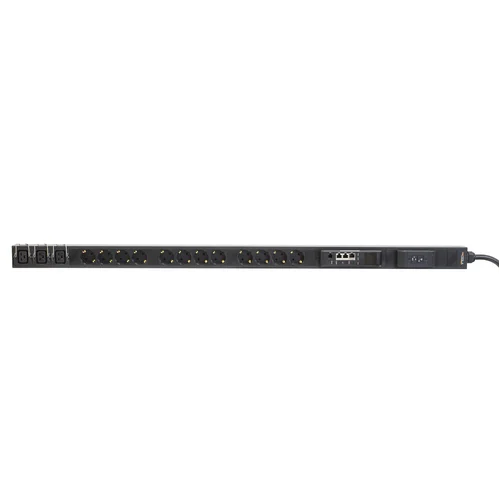

Обращаем внимание! На артикулах с пометкой (уценка) претензии по внешнему виду и комплектации не принимаются, оборудование продается "как есть". Входное напряжение: 200-400 В (AC), Количество фаз: 1 фаза, Входной ток: 1х32А, Максимальная нагрузка: 7 360 ВА, Количество розеток: Schuko - 12 шт; IEC C19 с фиксаторами - 4 шт
Блок распределения питания (БРП) для монтажа вертикально - это контролируемое с помощью веб-интерфейса и/или протокола SNMP устройство распределения электропитания в телекоммуникационных стойках, серверных помещениях и центрах обработки данных (ЦОД), обеспечивающее надежное электропитание и управление энергопотреблением.
Основные функции:
  • Контроль входного напряжения
  • Контроль суммарного тока нагрузки
  • Контроль общей потребляемой мощности (кВт)
  • Контроль общей потребляемой электроэнергии (кВт•ч)
  • Поддержка шлейфового подключения

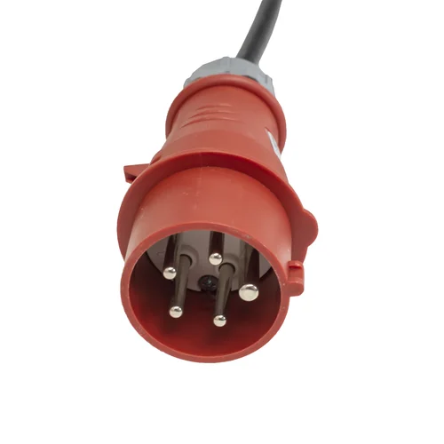

Тип входной вилкиIEC60309 32A (2P+PE)
