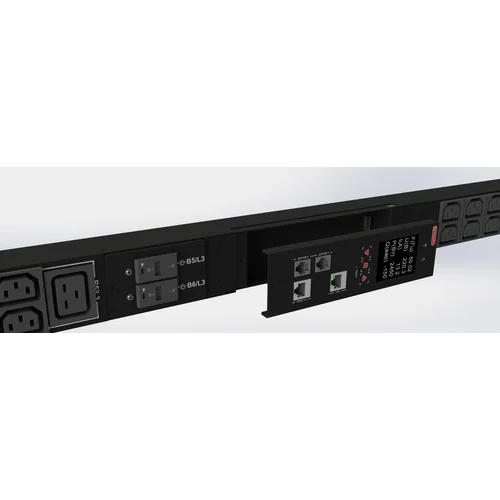

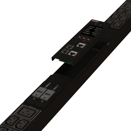

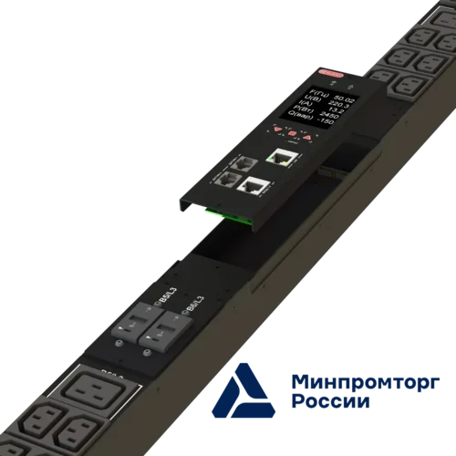

Новая линейка БРП с мониторингом iPDU-6000 - самая тонкая PDU в ассортименте ELEMY.
БРП с мониторингом позволяют производить дистанционный мониторинг параметров электропитания (включая контроль положения автоматов) и состояние микроклимата в телекоммуникационном шкафу. Обеспечивают удобное и эффективное планирование энергопотребления.
iPDU-6031 внесена в реестр Минпромторга: https://gisp.gov.ru/goods/#/product/5552262
Главные особенности линейки iPDU-6000:
  • Глубина корпуса всего 45 мм
  • Низкопрофильные гидромагнитные автоматические выключатели
  • Установлен новый счётчик с расширенным набором измеряемых параметров
  • Горячая замена контроллера и возможность поворота на 180 градусов
  • Минимальные габариты - глубина корпуса 45 мм
  • Экономия пространства в IT-стойке: Rack PDU 0U 19"
  • Удаленный мониторинг параметров сети (общий по прибору
  • Интеграция с системами верхнего уровня (SCADA/DCIM) по протоколам: SNMP и ModBus-TCP
  • Возможность "горячей" замены модуля мониторинга
  • Поворот модуля мониторинга на 180 градусов
  • Ключевые параметры сети выводятся на TFT-дисплей
  • Мониторинг микроклимата в пространстве телекоммуникационного шкафа: (2) цифровой датчик температуры/влажности
  • Низкопрофильные магнито-гидравлические автоматы с защитой от случайного выключения
  • Крепление без использования инструмента на 19" раму IT шкафов/стоек российских и иностранных производителей
  • Гарантия производителя - 2 года
Степень защиты IPIP20
