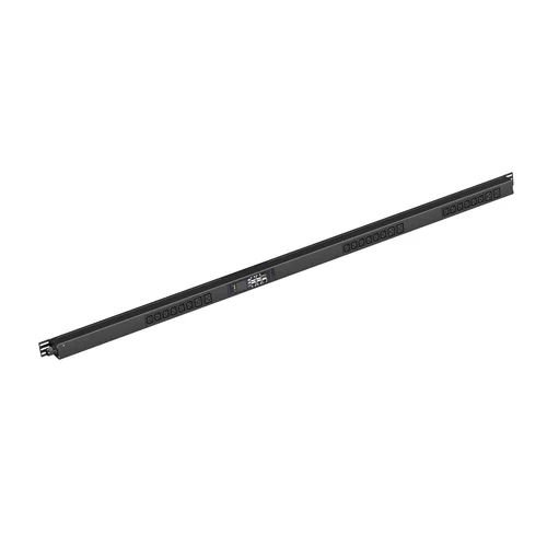

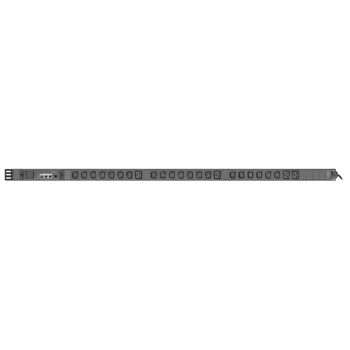

Блок распределения питания серии SNR тип А, трехфазный, входное напряжение: 400В (AC), кабель питания 3м с вилкой IEC60309 (3P+N+E), входной ток: 16 A, максимальная нагрузка: 11520 ВА, выходные розетки: IEC C13 10А - 18шт и IEC C19 16A - 6шт
Блок розеток с функцией измерения серии SNR тип A выход 18*C13 и 6*C19 вход 16A IEC60309 (3P+N+E)
