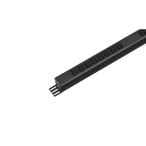

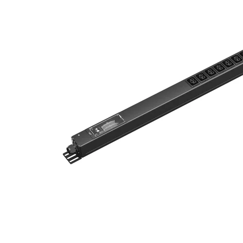

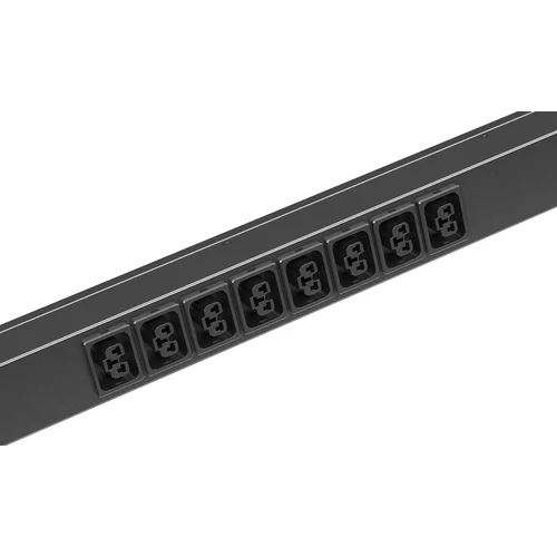

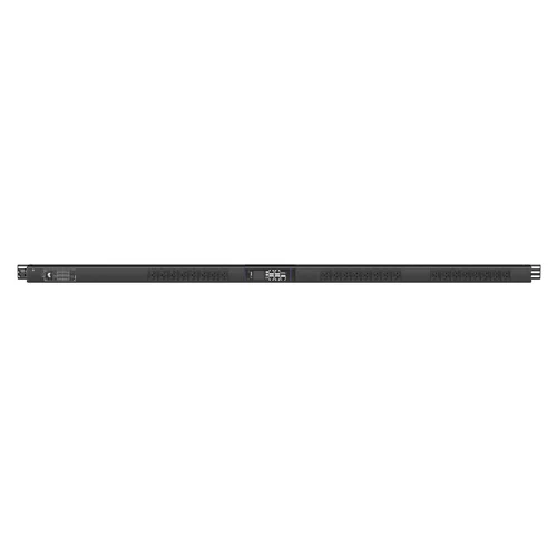

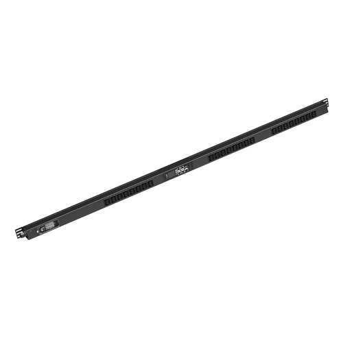

SNR-PDU-A-24AB-T16L3
092454
Блок распределения питания серии SNR тип А, трехфазный, входное напряжение: 400В (AC), вход клеммный терминал 16А, входной ток: 16 A, максимальная нагрузка: 11520 ВА, выходные розетки: IEC C13/C19 16А - 24шт
Блок розеток с функцией измерения серии SNR тип A выход 24*C13/19 вход клеммный терминал 16A

Общие характеристики
Тип PDUИнтеллектуальные БРП А-типа с функцией общего мониторинга (input-metered)
Монтаж PDUВертикальный
Тип розетокIEC 320 C13/C19 16А
Количество розеток24
Тип входной вилкиКлеммный терминал
Температура эксплуатации, °Cот -5 до 60
Габаритные размеры (ВхШхГ), мм1830*55*53
Характеристики напряжений и токов
Фаза, вход3
Номинальное напряжение на входе, В400
Допустимое напряжение на входе, В415
Частота переменного тока на входе, Гц50/60
Максимальная нагрузка, ВА11520
Максимальный ток нагрузки16 A
