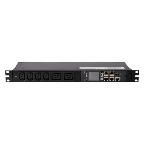

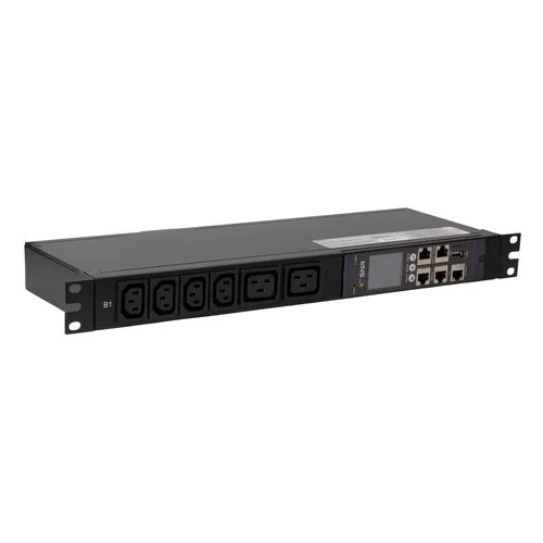

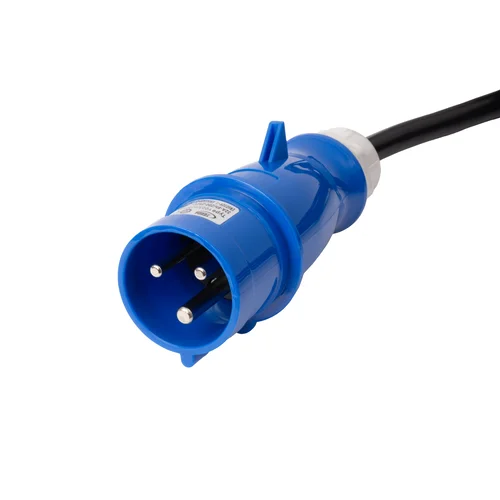

Блок распределения питания серии SNR тип А, однофазный, входное напряжение: 230В (AC), кабель питания 3м с вилкой IEC60309 (1P+N+E), входной ток: 32 A, максимальная нагрузка: 7680 ВА, выходные розетки: IEC C13 10А - 8шт и IEC C19 16A - 4шт
Блок розеток с функцией измерения серии SNR тип A 1U 19" выход 8*C13 и 4*С19 с защитой от перегрузки вход 32A IEC60309 (1P+N+E)

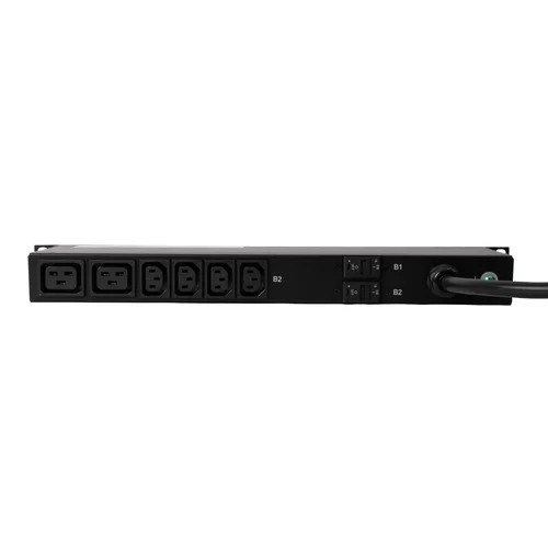

  • Компактные автоматические выключатели с электромагнитным расцепителем с гидравлическим замедлением срабатывания (для комплектаций с максимальным током от 32А)

Тип PDUИнтеллектуальные БРП А-типа с функцией общего мониторинга (input-metered)
Монтаж PDUСтоечный
Тип розетокIEC 320 C19 16A
IEC 320 C13 10A
Количество розеток8
4
Тип входной вилкиIEC60309 32А (1P+N+PE)
Температура эксплуатации, °Cот -5 до 60
Габаритные размеры (ВхШхГ), мм44x482x150
Характеристики напряжений и токов
Фаза, вход1
Номинальное напряжение на входе, В230
Допустимое напряжение на входе, В100-240
Частота переменного тока на входе, Гц50/60
Максимальная нагрузка, ВА7680
Максимальный ток нагрузки32 A
