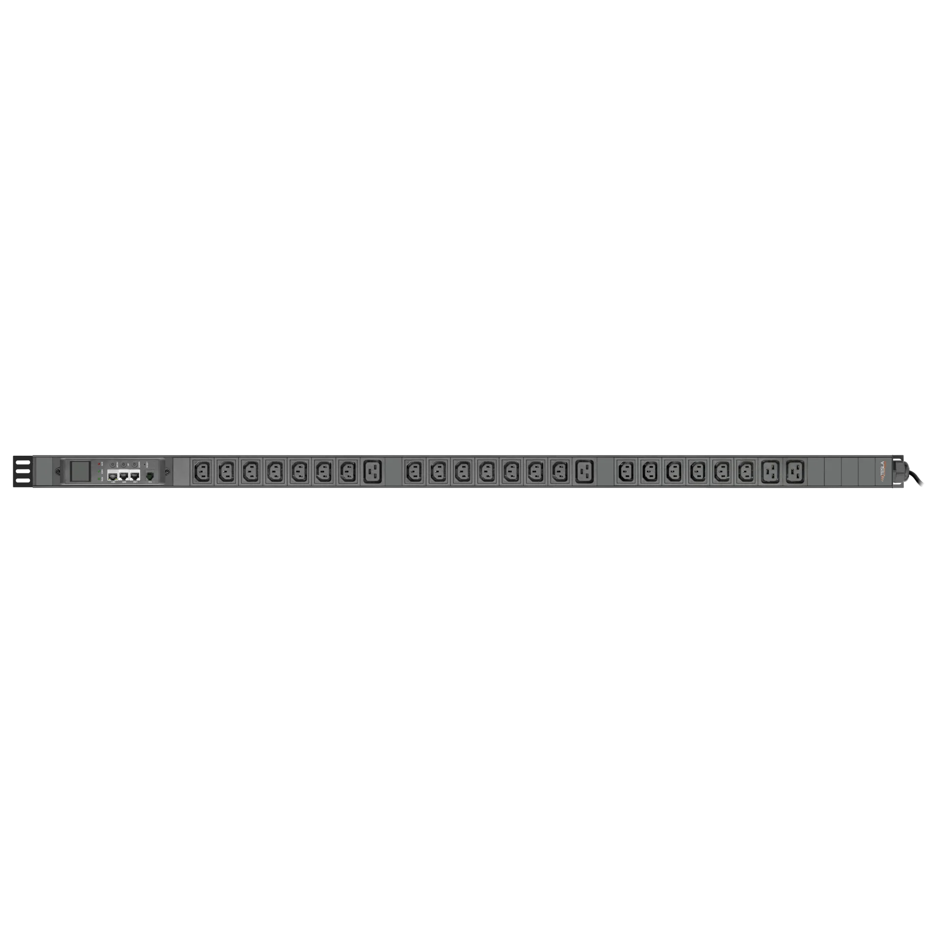

Блок розеток с функцией измерения серия BASIC, 20xC13, 4xC19, вход IEC60309 3x32A (3P+N+PE)
Tesla Power
Блок распределения питания (БРП) для монтажа вертикально - это контролируемое с помощью веб-интерфейса и/или протокола SNMP устройство распределения электропитания в телекоммуникационных стойках, серверных помещениях и центрах обработки данных (ЦОД), обеспечивающее надежное электропитание и управление энергопотреблением.
Основные функции:
  • Контроль входного напряжения
  • Контроль суммарного тока нагрузки
  • Контроль общей потребляемой мощности (кВт)
  • Контроль общей потребляемой электроэнергии (кВт•ч)
  • Поддержка шлейфового подключения
Сравнение серий PDU (Basic / STD / PRO)
Функция Basic STD PRO
Мониторинг
Переключение
Измерение электроэнергии
Шлейфовое соединение
Централизованное управление
Возможность установки порогового значения
Поддержка установленного режима работы после перезапуска
Горячая замена модуля контроллера NMC
Горячая замена выходных модулей
Порт расширения функций
Регулируемое направление дисплея
Управление пользователями
Управление правами доступа
Журналы событий и данных
Общие сетевые протоколы и протоколы безопасности
Множественные сети и протоколы безопасности
Возможность подключения датчиков температуры и влажности / Логические порты
Возможность подключения датчиков дыма / открытия дверей / протечки воды
Английский язык
Многоязычная версия
Управление группами розеток
Расписание событий
График исторических данных
Защита от выключения питания при перегрузке
Загрузка массовых настроек
Подключение по Wi-Fi
Поддерживаемые протоколы HTTP, Telnet, SNMP v1/v3, IPv4, SMTP, NTP, HTTP, HTTPS, Telnet, SNMP v1/v2c/v3, IPv4, DHCP, SMTP, SMTPS, SNTP, Modbus RTU, HTTP, HTTPS, Telnet, SNMP v1/v2c/v3, IPv4, DHCP, SMTP, SMTPS, SNTP, Modbus TRU, Radius, syslog, MAC
Общие характеристики
Тип PDUИнтеллектуальные БРП А-типа с функцией общего мониторинга (input-metered)
Монтаж PDUВертикальный
Тип розетокIEC 320 C19 16A
IEC 320 C13 10A
Количество розеток20
4
Длина шнура, м3
Тип входной вилкиIEC60309 32A (3P+N+PE)
Характеристики напряжений и токов
Фаза, вход3
Максимальный ток нагрузки32 A
