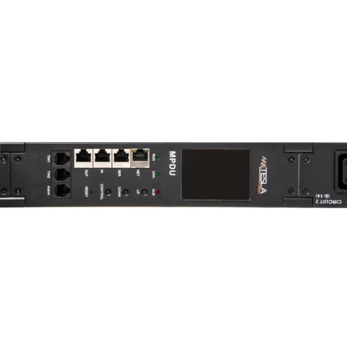

Контролируемое устройство распределения электропитания (PDU) для монтажа в стойке вертикально это автономное управляемое по сети устройство, которое позволяет контролировать розетки с помощью веб-интерфейса, сетевого протокола SNMP или консоли управления.
Линейка контролируемых блоков розеток Tesla Power является передовым техническим решением по распределению электропитания в телекоммуникационных стойках, серверных помещениях и центрах обработки данных (ЦОД). Благодаря удаленному сетевому доступу и поддержке шлейфового подключения система Tesla Power способна дистанционно управлять оборудованием на уровне многокомпонентных сетей, обеспечивая надежное электропитание и управление энергопотреблением.
Главным преимуществом блоков распределения питания серии STD является возможность замены функциональных модулей, что обеспечит быстрое и удобное обслуживание или ремонт. Замена функциональных модулей позволит модернизировать БРП с модификации A до модификации B, C или D. Также заменив блок управления, можно модернизировать до более продвинутой версии PDU.
Основные функции:
  • Контроль входного напряжения
  • Контроль суммарного тока нагрузки
  • Контроль общей потребляемой мощности (кВт)
  • Контроль общей потребляемой электроэнергии (кВт•ч)
  • Поддержка шлейфового подключения через концентратор

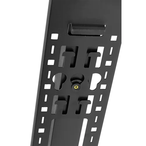

Монтаж PDUВертикальный

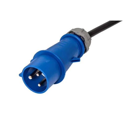

Длина шнура, м3
Тип входной вилкиIEC60309 32A (2P+PE)
