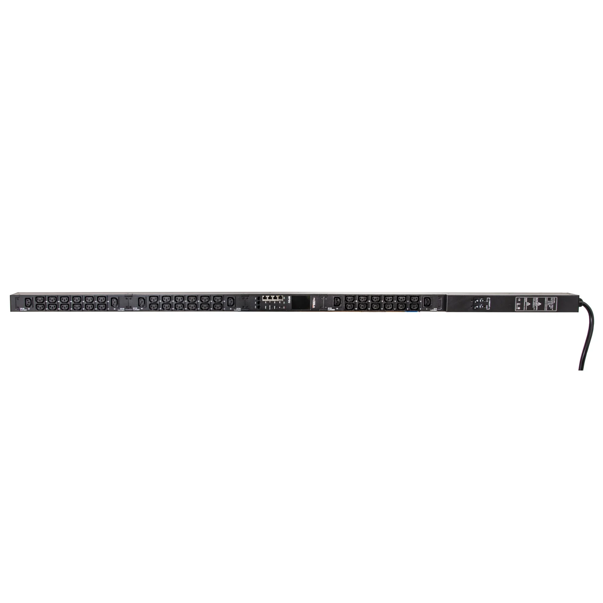

Блок розеток с функцией измерения серия STD, 42xC13, вход IEC60309 32A (2P+PE)
Tesla Power
98 594
-45%
53 880
Гарантия 6 месяцев
8 сентября, бесплатно

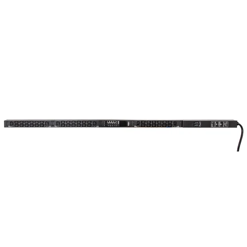

Блок распределения питания (БРП) для монтажа вертикально - это контролируемое с помощью веб-интерфейса и/или протокола SNMP устройство распределения электропитания в телекоммуникационных стойках (установка в шкаф от 42U), серверных помещениях и центрах обработки данных (ЦОД), обеспечивающее надежное электропитание и управление энергопотреблением.

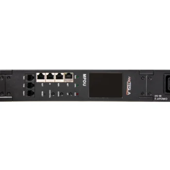

Главным преимуществом блоков распределения питания серии STD является возможность замены функциональных модулей, что обеспечит быстрое и удобное обслуживание или ремонт. Замена функциональных модулей позволит модернизировать БРП с модификации A до модификации B, C или D. Также заменив блок управления, можно модернизировать до более продвинутой версии PDU.

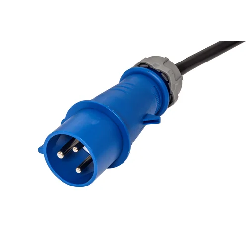

Тип входной вилкиIEC60309 32A (2P+PE)
