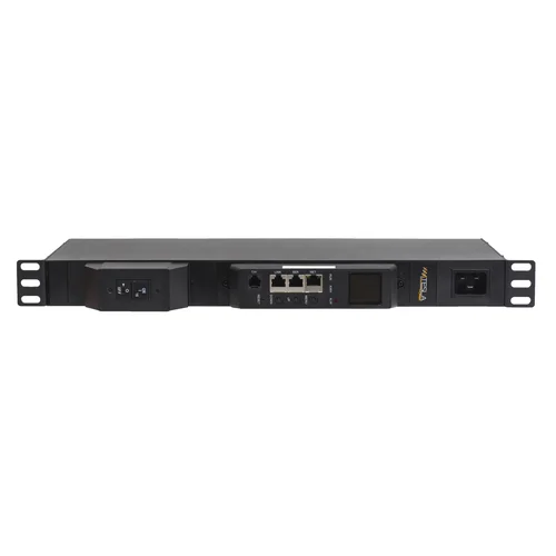

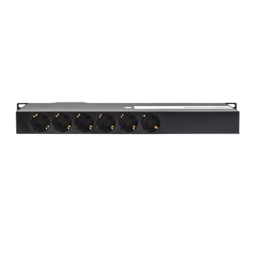

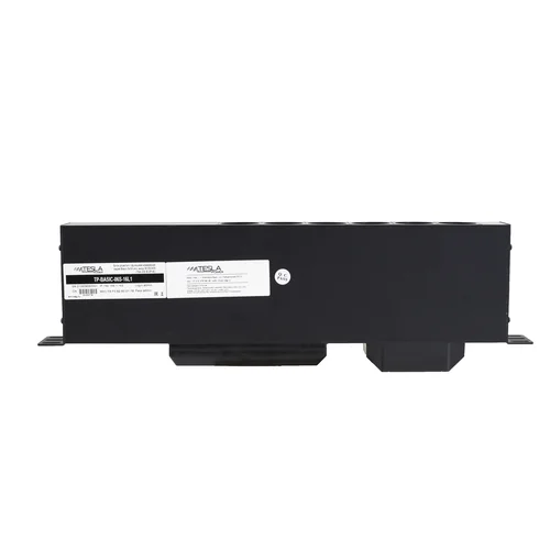

Блок розеток с функцией измерения серия Basic 6хShuko, вход IEC60309 (16A 230 В 2P+E)
Tesla Power
Блок распределения питания (БРП) для монтажа в стойку - это контролируемое с помощью веб-интерфейса и/или протокола SNMP устройство распределения электропитания в телекоммуникационных стойках, серверных помещениях и центрах обработки данных (ЦОД), обеспечивающее надежное электропитание и управление энергопотреблением.
Основные функции:
  • Контроль входного напряжения
  • Контроль суммарного тока нагрузки
  • Контроль общей потребляемой мощности (кВт)
  • Контроль общей потребляемой электроэнергии (кВт•ч)
  • Поддержка шлейфового подключения через концентратор

Тип PDUИнтеллектуальные БРП А-типа с функцией общего мониторинга (input-metered)
Монтаж PDUСтоечный
Тип розетокSchuko
Количество розеток6
Тип входной вилкиIEC60309 16A (2P+PE)
Габаритные размеры (ВхШхГ), мм44.4x482.6x116
