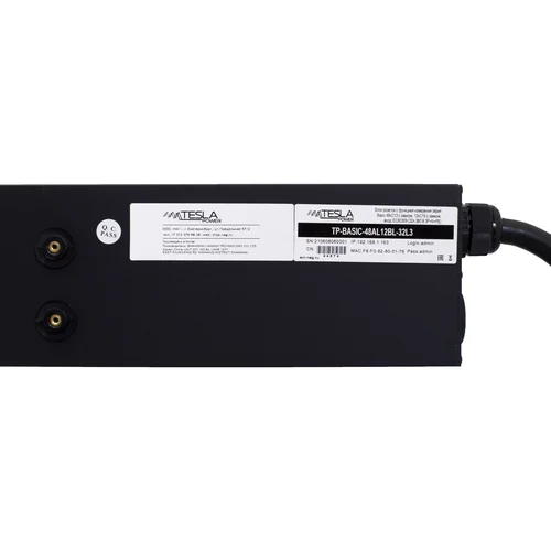

TP-BASIC-48AL12BL-32L3

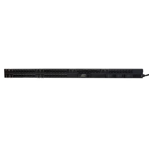

Входное напряжение: 200-400 В (AC), Количество фаз: 3 фазы, Входной ток: 3х32А, Максимальная нагрузка: 22 000 ВА, Защита от перегрузки: 6 х 16А (опционально), Количество розеток: IEC C13 с фиксаторами - 48 шт; IEC C19 с фиксаторами - 12 шт

Блок розеток с функцией измерения серия Basic 48хC13 с замком, 12хC19 с замком, вход IEC60309 (32A 380 В 3P+N+PE)

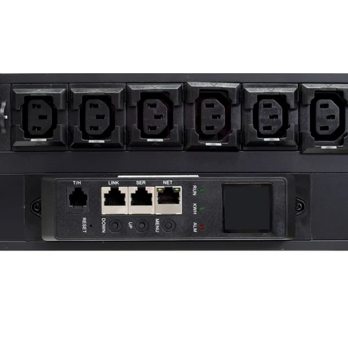

Блок распределения питания (БРП) для монтажа вертикально - это контролируемое с помощью веб-интерфейса и/или протокола SNMP устройство распределения электропитания в телекоммуникационных стойках, серверных помещениях и центрах обработки данных (ЦОД), обеспечивающее надежное электропитание и управление энергопотреблением.
Основные функции:
  • Контроль входного напряжения
  • Контроль суммарного тока нагрузки
  • Контроль общей потребляемой мощности (кВт)
  • Контроль общей потребляемой электроэнергии (кВт•ч)
  • Поддержка шлейфового подключения

Поддерживаемые протоколы HTTP, Telnet, SNMP v1/v3, IPv4, SMTP, NTP, HTTP, HTTPS, Telnet, SNMP v1/v2c/v3, IPv4, DHCP, SMTP, SMTPS, SNTP, Modbus RTU, HTTP, HTTPS, Telnet, SNMP v1/v2c/v3, IPv4, DHCP, SMTP, SMTPS, SNTP, Modbus TRU, Radius, syslog, MAC
Общие характеристики
Тип PDUИнтеллектуальные БРП А-типа с функцией общего мониторинга (input-metered)
Монтаж PDUВертикальный

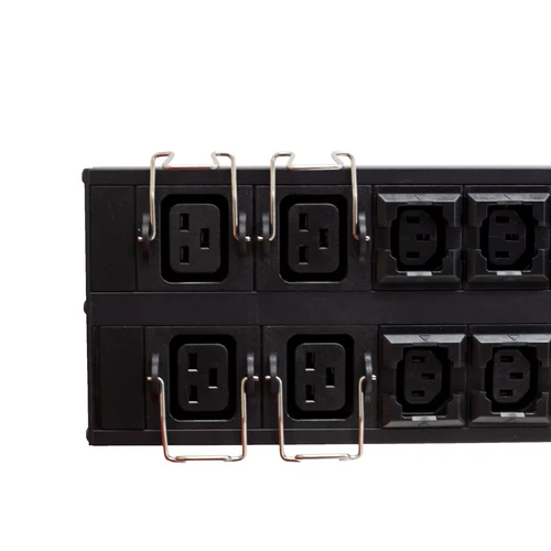

Тип розетокIEC 320 C13 10А с фиксаторами
IEC 320 C19 16А с фиксаторами
Количество розеток48
12
Длина шнура, м2

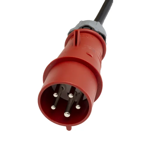

Тип входной вилкиIEC60309 32A (3P+N+PE)
Температура эксплуатации, °Cот -10 до 45
Габаритные размеры (ВхШхГ), мм1705x112x44.4
Характеристики напряжений и токов
Фаза, вход3
Номинальное напряжение на входе, В380
Частота переменного тока на входе, Гц50/60
Максимальная нагрузка, ВА22000
Максимальный ток нагрузки32 A
