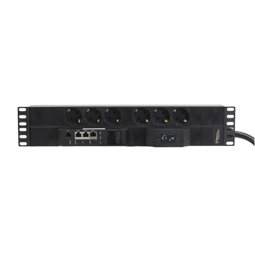

Блок розеток с функцией измерения серия Basic 6хShuko, вход IEC60309 (32A 230 В 2P+E)
Tesla Power
Блок распределения питания (БРП) для монтажа в стойку - это контролируемое с помощью веб-интерфейса и/или протокола SNMP устройство распределения электропитания в телекоммуникационных стойках, серверных помещениях и центрах обработки данных (ЦОД), обеспечивающее надежное электропитание и управление энергопотреблением.
Основные функции:
  • Контроль входного напряжения
  • Контроль суммарного тока нагрузки
  • Контроль общей потребляемой мощности (кВт)
  • Контроль общей потребляемой электроэнергии (кВт•ч)
  • Поддержка шлейфового подключения через концентратор

Тип PDUИнтеллектуальные БРП А-типа с функцией общего мониторинга (input-metered)
Монтаж PDUСтоечный
Тип розетокSchuko
Количество розеток6

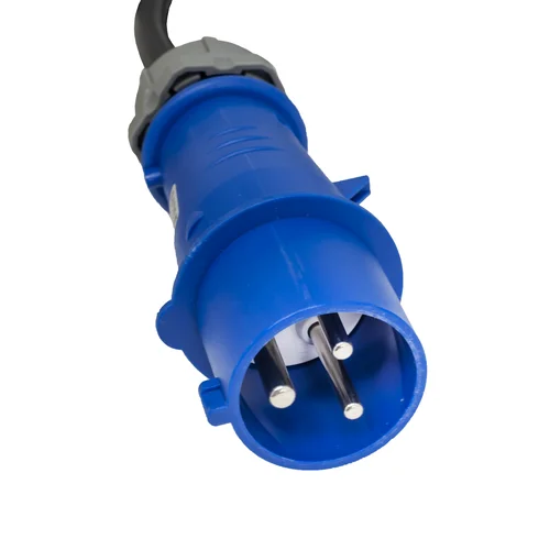

Тип входной вилкиIEC60309 32A (2P+PE)
Характеристики напряжений и токов
Фаза, вход1
Номинальное напряжение на входе, В230
Частота переменного тока на входе, Гц50/60
Максимальная нагрузка, ВА7680
Максимальный ток нагрузки16 A
