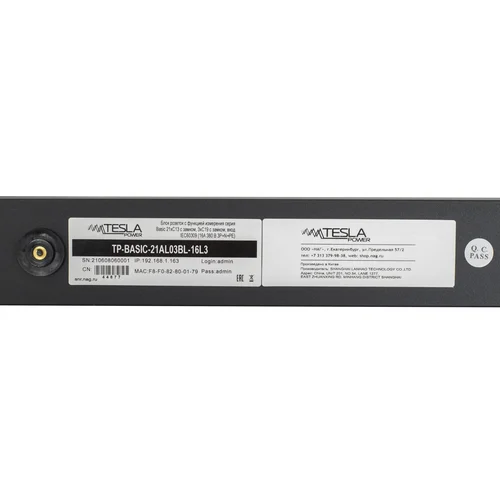

TP-BASIC-21AL03BL-16L3
044877
Входное напряжение: 200-400 В (AC), Количество фаз: 3 фазы, Входной ток: 3х16А, Максимальная нагрузка: 11 000 ВА, Количество розеток: IEC C13 - 21 шт, IEC C19 - 3 шт

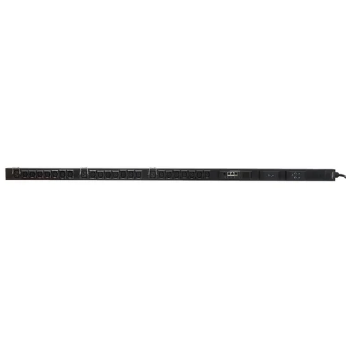

Блок распределения питания (БРП) для монтажа вертикально - это контролируемое с помощью веб-интерфейса и/или протокола SNMP устройство распределения электропитания в телекоммуникационных стойках, серверных помещениях и центрах обработки данных (ЦОД), обеспечивающее надежное электропитание и управление энергопотреблением.
Основные функции:
  • Контроль входного напряжения
  • Контроль суммарного тока нагрузки
  • Контроль общей потребляемой мощности (кВт)
  • Контроль общей потребляемой электроэнергии (кВт•ч)
  • Поддержка шлейфового подключения

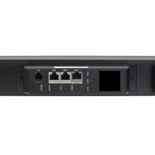

Сравнение серий PDU (Basic / STD / PRO)
Функция Basic STD PRO
Мониторинг
Переключение
Измерение электроэнергии
Шлейфовое соединение
Централизованное управление
Возможность установки порогового значения
Поддержка установленного режима работы после перезапуска
Горячая замена модуля контроллера NMC
Горячая замена выходных модулей
Порт расширения функций
Регулируемое направление дисплея
Управление пользователями
Управление правами доступа
Журналы событий и данных
Общие сетевые протоколы и протоколы безопасности
Множественные сети и протоколы безопасности
Возможность подключения датчиков температуры и влажности / Логические порты
Возможность подключения датчиков дыма / открытия дверей / протечки воды
Английский язык
Многоязычная версия
Управление группами розеток
Расписание событий
График исторических данных
Защита от выключения питания при перегрузке
Загрузка массовых настроек
Подключение по Wi-Fi
Поддерживаемые протоколы HTTP, Telnet, SNMP v1/v3, IPv4, SMTP, NTP, HTTP, HTTPS, Telnet, SNMP v1/v2c/v3, IPv4, DHCP, SMTP, SMTPS, SNTP, Modbus RTU, HTTP, HTTPS, Telnet, SNMP v1/v2c/v3, IPv4, DHCP, SMTP, SMTPS, SNTP, Modbus TRU, Radius, syslog, MAC

Тип PDUИнтеллектуальные БРП А-типа с функцией общего мониторинга (input-metered)
Монтаж PDUВертикальный
Тип розетокIEC 320 C13 10А с фиксаторами
IEC 320 C19 16А с фиксаторами
Количество розеток21
3
Длина шнура, м2

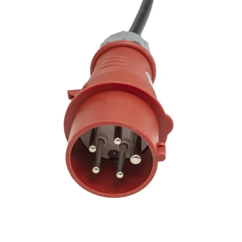

Тип входной вилкиIEC60309 16A (3P+N+PE)
Габаритные размеры (ВхШхГ), мм1569*56*93.2

Фаза, вход3
Номинальное напряжение на входе, В380
Частота переменного тока на входе, Гц50/60
Максимальная нагрузка, ВА11000
Максимальный ток нагрузки16 A
