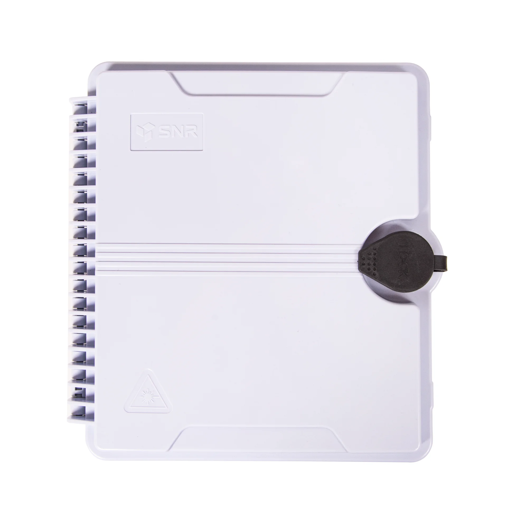

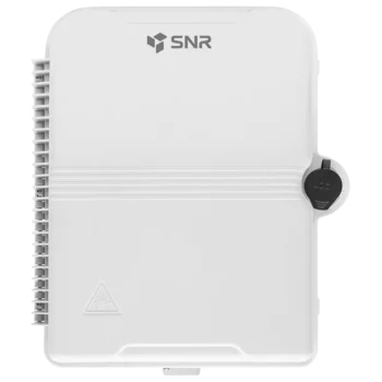

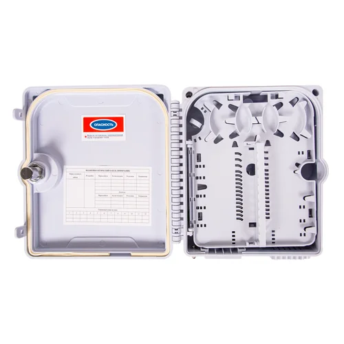

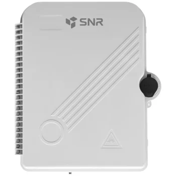

Оптические распределительные коробки марки SNR используется в системах передачи данных для соединения и коммутации магистральных и абонентских оптических кабелей, а также механической защиты сварных соединений оптических волокон.

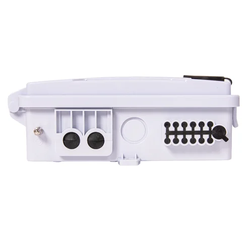

Конструкция оптического бокса SNR-FTTH-FDB-12T допускает ввод двух линейных оптических кабелей и до 12 абонентских отводов.

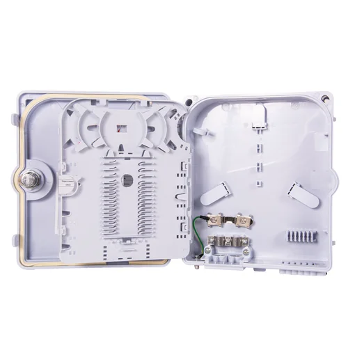

Внутри бокса расположена откидная монтажная панель, на которой размещен кронштейн для установки до 12 оптических адаптеров типа  SC/LC Duplex . С другой стороны панели находятся места для фиксации защитных гильз и размещения оптических делителей.

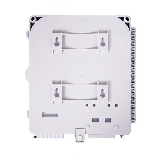

Конструкция коробки позволяет крепить бокс на столбах, стенах или другой поверхности при помощи SNR-FTTH-FDB-MNT1.
SNR-FTTH-FDB-MNT1 в комплект поставки не входит!

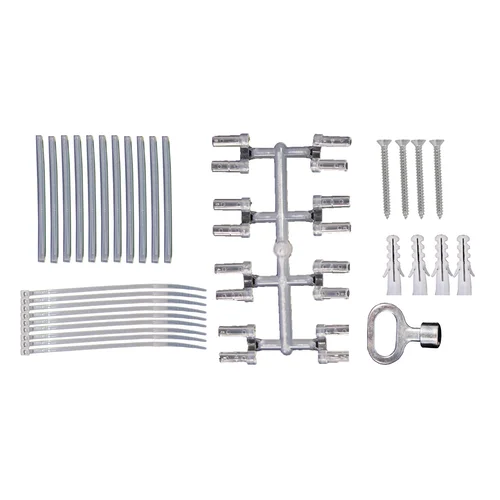

Комплект поставкиБокс SNR-FTTH-FDB-12T - 1 шт
Ключ - 1 шт
Транспортная трубка - 1 шт
Уплотнители для абонентских кабелей - 12 шт
Расходные материалы: саморезы, дюбели, стяжки, гильзы КДЗС - 1 комплект
