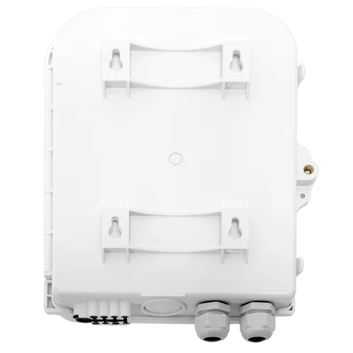

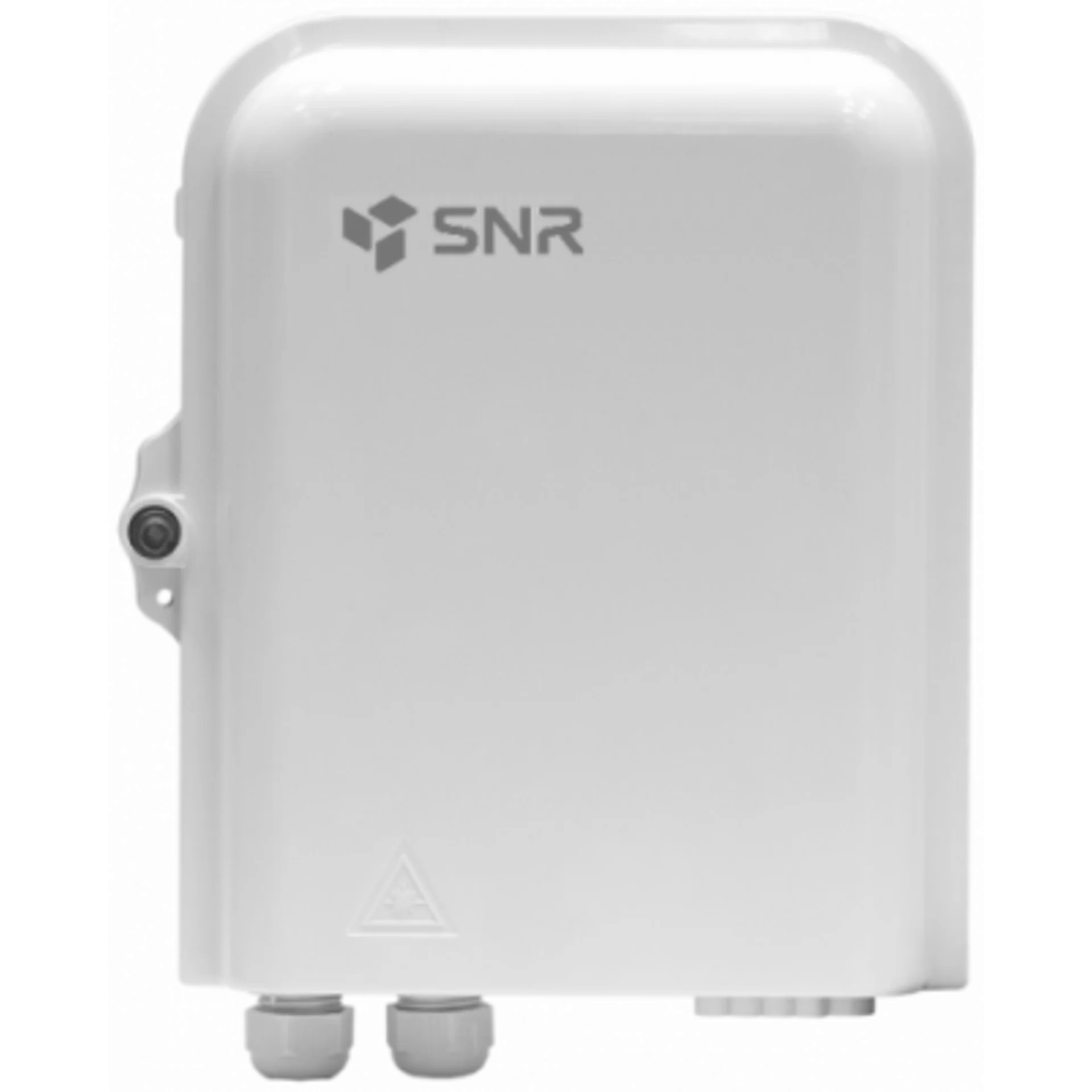

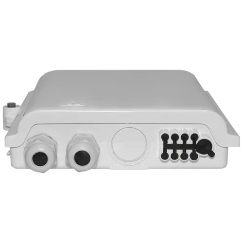

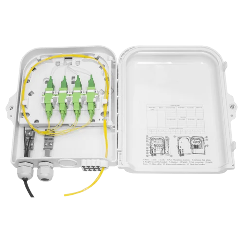

Оптические распределительные коробки марки SNR используется в системах передачи данных для соединения и коммутации магистральных и абонентских оптических кабелей, а также механической защиты сварных соединений оптических волокон.
Конструкция оптического бокса SNR-FTTH-FDB-08J допускает ввод двух линейных оптических кабелей и до 8 абонентских отводов.

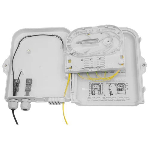

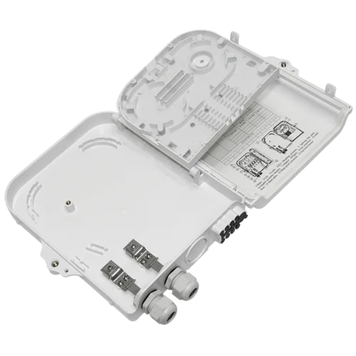

Внутри бокса расположена откидная монтажная панель, на которой размещен кронштейн для установки до 8 оптических адаптеров типа SC/LC Duplex . С другой стороны панели находятся места для фиксации защитных гильз и размещения оптических делителей.
Применение:
  • FTTH;
  • GPON/PON;
  • телекоммуникационные сети;
  • локальные сети.
Для изготовления оптического бокса используется специальный пластик устойчивый к воздействию ультрафиолетовых лучей, позволяющий эксплуатации в условиях широкого диапазона низких и высоких температур. Герметичный корпус позволяет применять оптический бокс как в здании так и при уличном монтаже.
Конструкция крепления позволяет размещать бокс на столбах, стенах или другой поверхности.
Основные особенности:
  • компактное внутреннее устройство;
  • удобна при монтаже и обслуживании;
  • пластиковый корпус с резиновыми прокладками;
  • подходит как для стенного монтажа, так и для фиксации к опорам либо столбам;
  • может эксплуатироваться вне помещений: защита IP65 + стойкость к УФ излучению;
  • прочный и надежный корпус;
  • встроенный замок, обеспечивает защиту от несанкционированного доступа;
  • крышка может открываться на 180 градусов, а сплайс-кассета более чем на 90 градусов.
  • поставляется без пигтейлов и адаптеров;
  • приятный внешний вид.
Тип монтажаУличный
Крепление под лентуДа
Возможность размещения делителя PLCДа
Материал:ABS пластик
ЦветБелый
Количество вводов линейного кабеля2
Допустимый диаметр вводимых кабелей, ммдо 12
Количество выводов абонентского кабеля8
Количество устанавливаемых адаптеров8
Тип устанавливаемых адаптеровSC/LC Duplex
Степень защитыIP65
Температура эксплуатации, °Cот -40 до 60
Габаритные размеры,мм230х180х55
ВЕС, КГ0,7
Количество в упаковке20

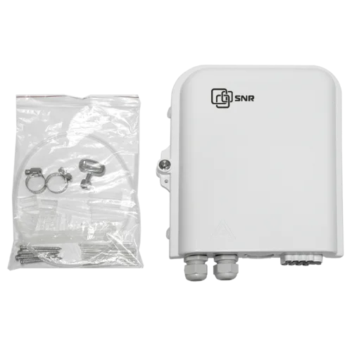

Комплект поставкиБокс SNR-FTTH-FDB-08J - 1 шт
Ключ - 1 шт
Транспортная трубка - 1 шт
Стальной хомут - 2 шт
Уплотнители для абонентских кабелей - 8 шт
Расходные материалы: саморезы, дюбели, стяжки, гильзы КДЗС - 1 комплект
Коробка распределительная оптическая SNR-FTTH-FDB-08J c доставкой по всей России. Способ доставки вы выбираете при оформлении заказа: самовывоз со склада, курьером до адреса, в пункт выдачи заказа (ПВЗ) или до терминала транспортной компании.
