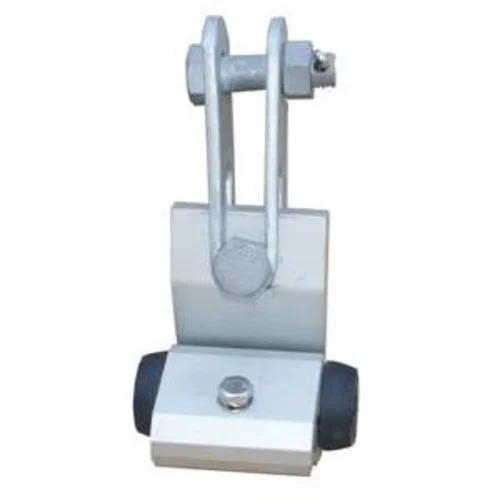

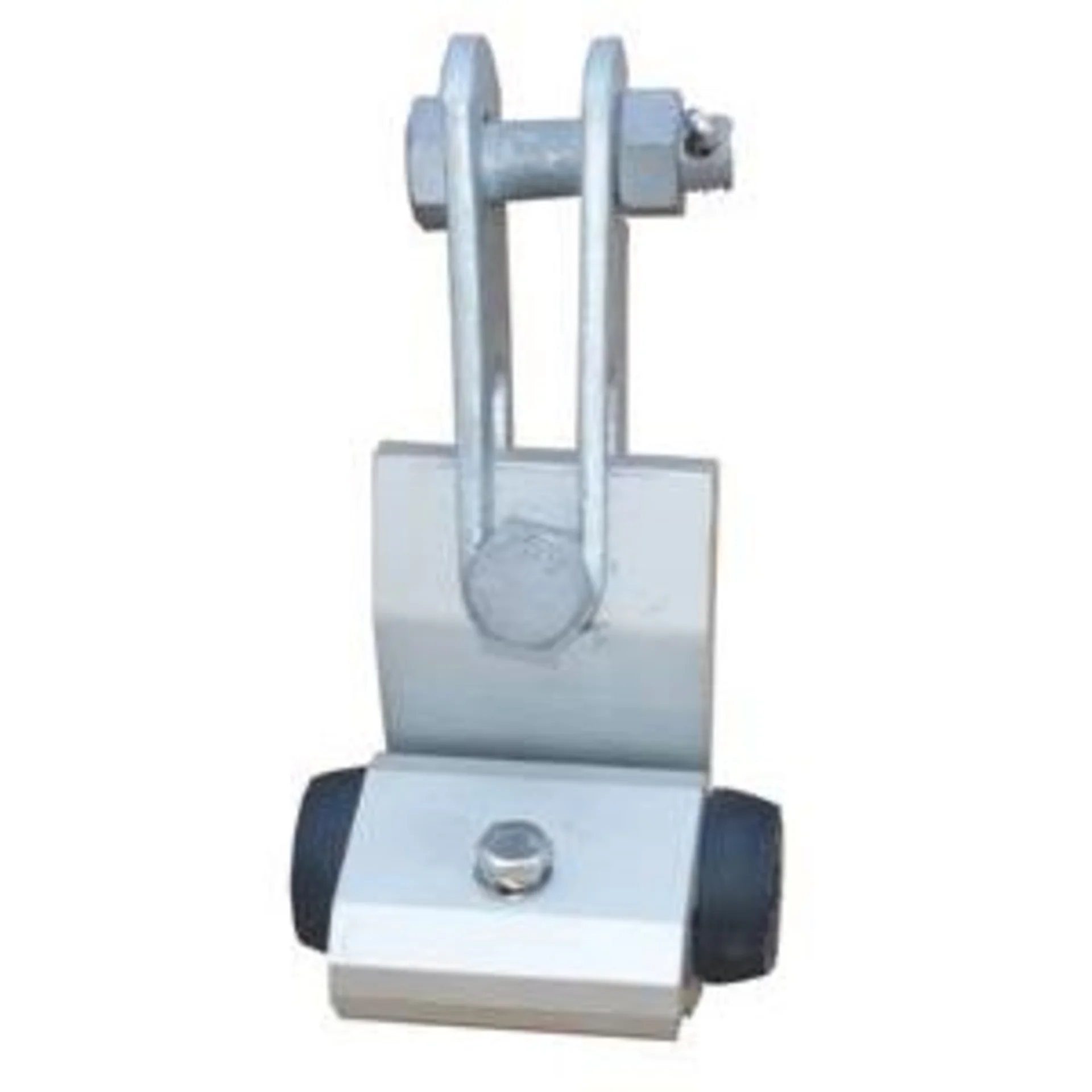

Поддерживающие зажимы используется для подвеса самонесущих оптических кабелей с внешним диаметром от 13,4 до 15,5мм на проходных опорах при длине пролетов линии до 120м.
Зажимы SNR-SCS-155/10 рекомендуется использовать для прямых участков кабельной трассы или же при углах поворота трассы не более 10°.

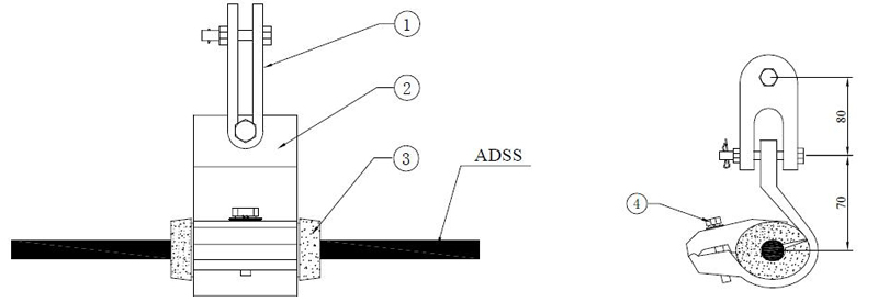

Зажим состоит из серьги, подвеса, резинового зажима и болта.
1 - Серьга;
2 - Подвес;
3 - Резиновый зажим;
4 - Болт.
Технические характеристики:
  • Максимальная длина пролета самонесущего оптического кабеля - 120м;
  • Диапазон диаметров самонесущего отпического кабеля - 13,4..15,5мм;
  • Материал: сталь/резина
Вид арматурыПоддерживающие
Максимально допустимая нагрузка, кН10,0
Размеры зажимаемого кабеля, ммот 13,4 до 15,5
Материал:Сталь/резина
