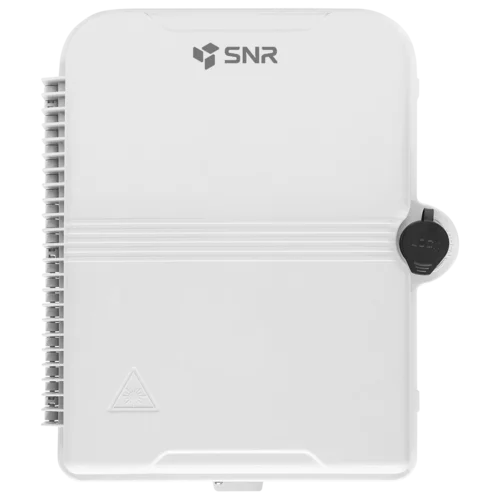

Оптическая распределительная коробка на 24 абонентских портов, предназначена для подключения в сетях FTTH/GPON
Коробка распределительная оптическая SNR-FTTH-FDB-24A
1 467
завтра, бесплатно
Отгрузим в ТК для доставки: 15 сентября

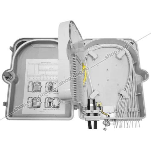

Оптические распределительные коробки марки SNR используется в системах передачи данных для соединения и коммутации магистральных и абонентских оптических кабелей, а также механической защиты сварных соединений оптических волокон.
Конструкция оптического бокса SNR-FTTH-FDB-24A допускает ввод двух линейных оптических кабелей и до 24 абонентских отводов.

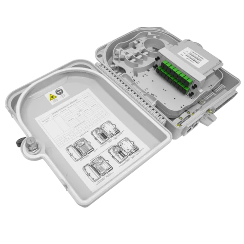

Внутри бокса расположена откидная монтажная панель, на которой размещен кронштейн для установки до 24  оптических  адаптеров  типа SC/LC Duplex. С другой стороны панели находятся места для фиксации защитных гильз и размещения оптических делителей.

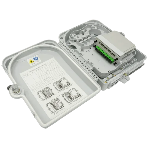

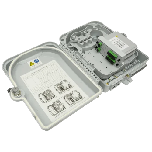

Фото носит информационный характер, делитель не входит в комплект поставки.

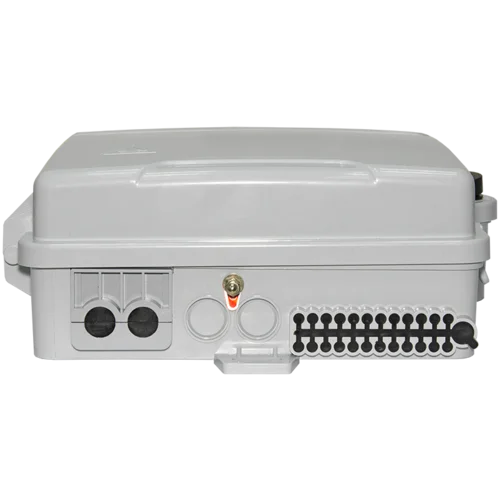

Количество вводов линейного кабеля2
Допустимый диаметр вводимых кабелей, ммдо 16
Количество выводов абонентского кабеля24

Здравствуйте, с прошедшими праздниками вас! подскажите пожалуйста делитель в комплекте ?
NAG
13.01.2025, 02:58
Юрий, добрый день! и Вас с прошедшими праздниками. Делитель не входит в комплект поставки. Комплект поставки расписан в разделе "Характеристики". С подходящими делителями для данной коробки можно ознакомиться в разделе "Сопутствующие товары".

Здравствуйте! Подскажите, пожалуйста, диаметр для абонентских кабелей?
NAG
06.05.2024, 12:01
Добрый день! Диаметр отверстия для абонентского кабеля равен 5мм.
